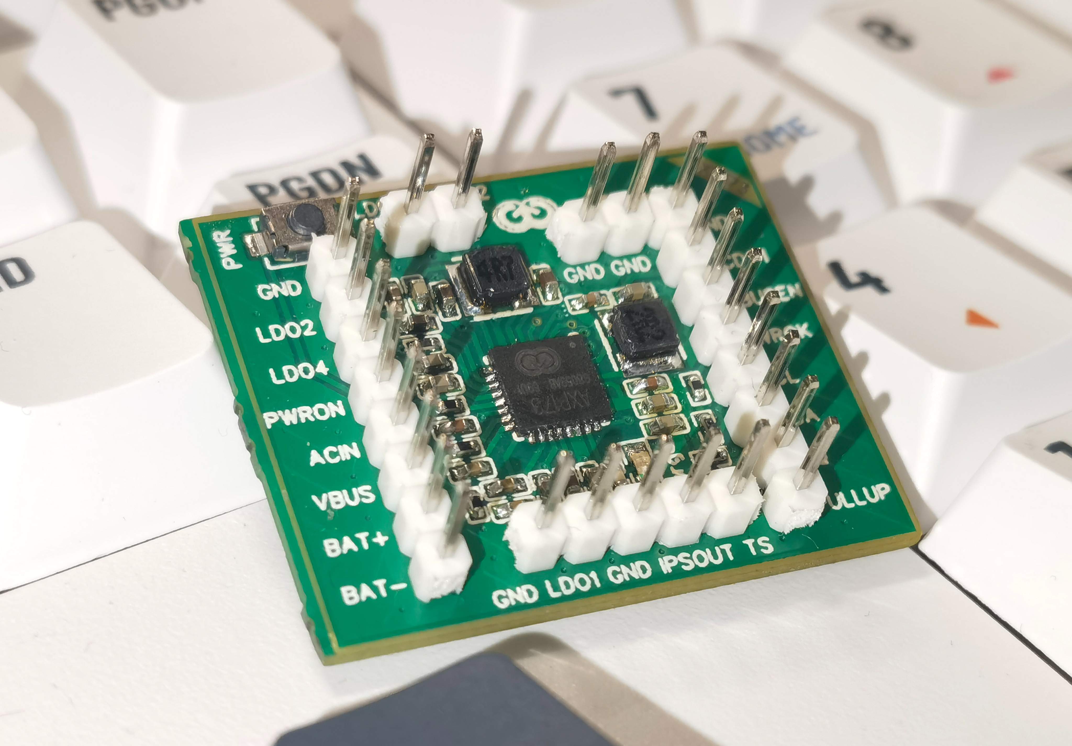

三根数据线&1.6元&超小PCB布局&超低功耗。可以让你的设备获得手机一般的电源管理。
本库寄存器读写方式主要借鉴了m5stack官网的AXP192库。IIC_PORT库来自 Forairaaaaa 大佬。该芯片的通用版本感谢 liuzewen 大佬指路,否则由于该芯片的定制特性导致默认输出不一样IIC无法通讯。
自己注释了所有函数!!!以及编写了其它自己需要的函数。比如通过识别IRQ中断引脚与中断寄存器设置长按关机与短按息屏等等,还可以自己设置息屏后关闭哪些输出等等。
你可以用它做:蓝牙键盘的充电管理,开发板的充电管理,微型手表的充电管理,小电视的充电管理……等等等等等等等等

参考设计图片
