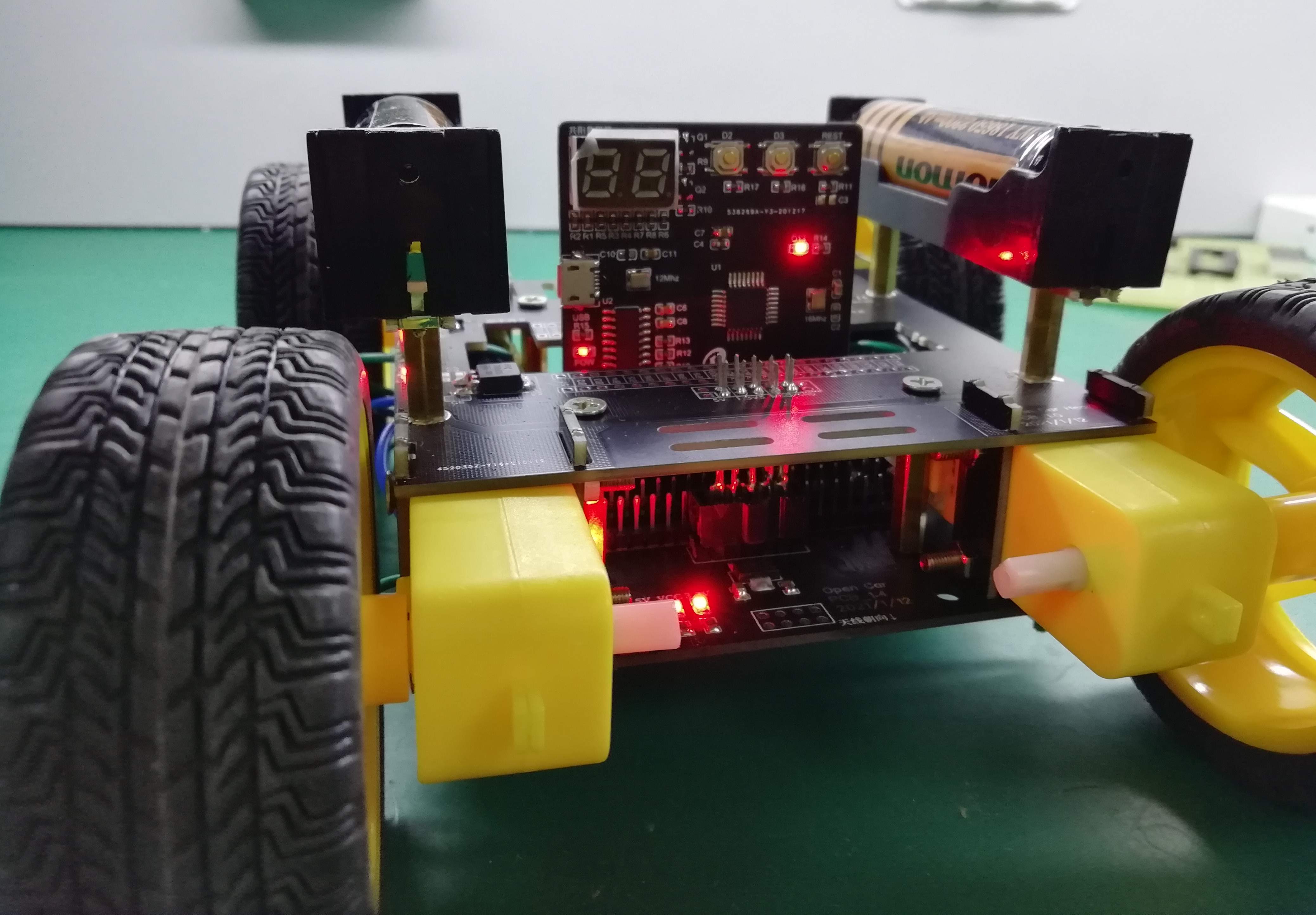

可更换核心处理器的智能小车技术方案
本项目底板采用DY-ITR9909光电传感器作为循迹采集器,使用电机驱动芯片DRV8837DSGR作为驱动器控制电机。使用NE555对底板的时钟进行控制。使用SN74LS161ANSR作为并型光电采集信号转串行采集信号的控制芯片,CD4051BM/TR为执行部件。
电路介绍:
(1) NE555时钟电路
该电路主要是用于给循迹电路产生扫描节拍时用,你可以通过调节变阻器来改变扫描的速率。(一般常用10.45KHZ)
  调节变阻器时可用使用示波器探针去测量PCB板上的CLK测试点,此时你应该能看见一个正负半周都是50%的方波信号。
(2) 循迹采样
采用红外对射二极管进行路面的颜色识别,利用颜色较深的颜色不易反射光线,颜色较浅的颜色易反射光线的原理来识别地面的颜色。
(当然只能识别深色和浅色,并不能识别什么红绿蓝色这些)
    当红外对射二极管检测到反射回来的光线(浅色)时其对应的输出引脚Yx(x可以是0到7)就会输出低电平,反之则是高电平。
(3) 采样数据并转串/数据整形
利用CD4051模拟转换开关的特性(原理见附图1),将并行的8组红外对射二极管的数据依次转换到我们公共端3脚上(此时已经完成了并转串)。
    在3脚输出端上利用LM358.2构成了一个电压比较器用于调节灵敏度(整形)然后用LM358.1构成了一个电压跟随器用于输出到外部信号。
(4)并转串控制电路
        利用NE555产生的时钟,控制74LS161(同步加法计数器),进行计数控制CD4051的开关切换。当计数刚好到8时(也就是Q3刚好输出时)就将计数器复位,让其再从0开始加。
(5) 状态指示
将整形后的数据输入到三极管Q1后去驱动LED,此时利用CD4051将串行的数据又转成了并行的数据(其实并非并行,只是利用了人眼的视觉暂留效果看起来LED是一起亮的,其实是单个点亮)。
(6) CD4015转换开关
        通过对A0,A1,A2,还有E#的控制可实现对外部设备的控制。
E#
A0
A1
A2
Yx
功能
X
X
X
Z
所有Y脚均为高阻状态
Y0
并转串控制电路复位
Y1
电机反转
Y2
电机使能关
Y3
蜂鸣器报警
Y4
右转弯灯
Y5
左转弯灯
Y6
外接端口Y6
Y7
外接端口Y7
(7) 电机驱动
  采用TI的DRV8837,VCC最大11V,最大输出电流可达1.8A。
