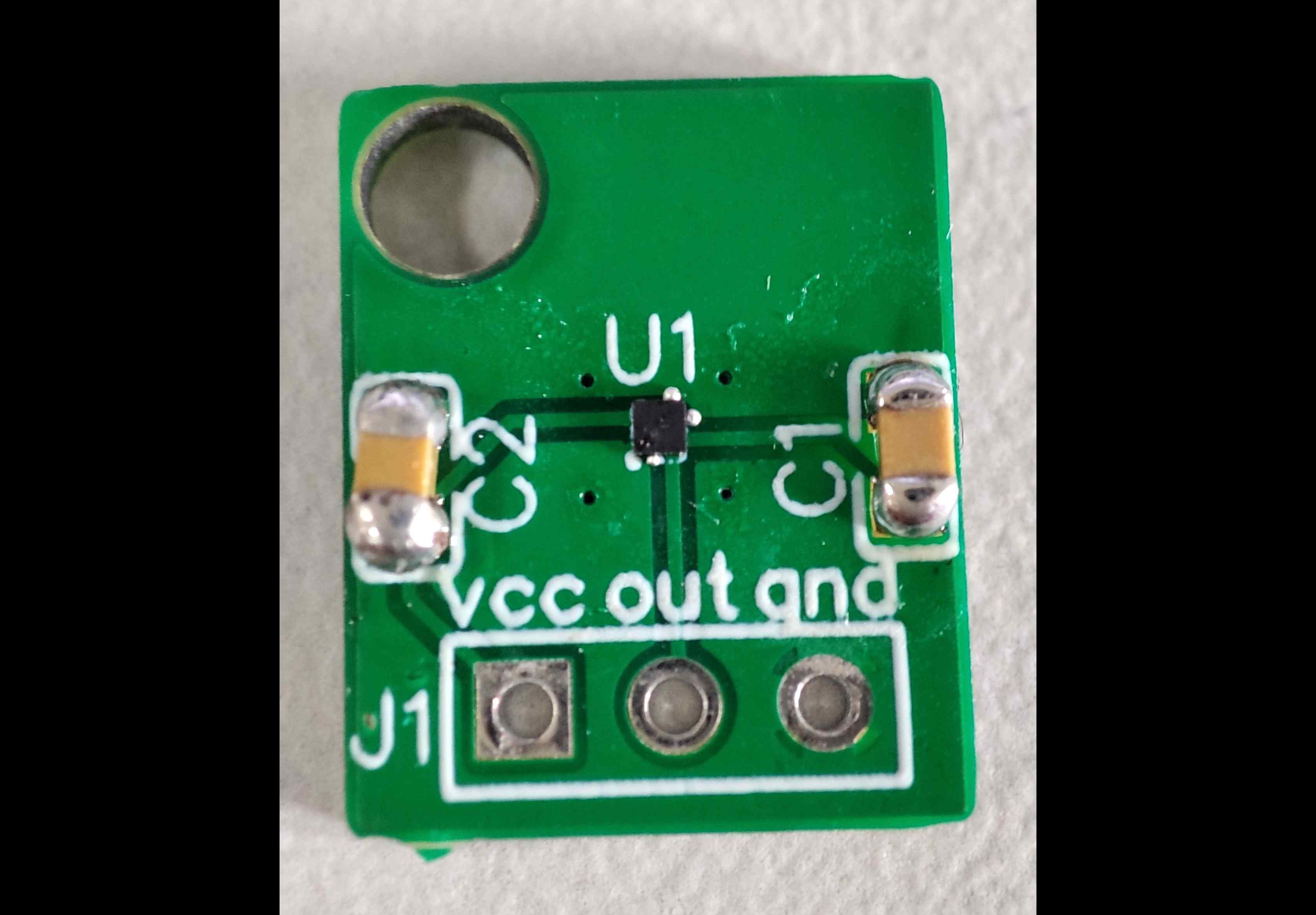

T_ON引脚在低电平时输出引脚TAO会处于高阻状态,在高电平时输出引脚TAO会输出电压。根据T\_ON引脚与VCC的电压容限,考虑到尽可能减少引脚,所以将二者连在了一起,方便供电。当然在不使用时尽量断开电源,可以减少芯片的损耗。
![image.png]![image.png]
电源方面在VCC与地之间接上常见的104电阻,使得供电更加稳定。
而对于输出引脚T_ON芯片手册提供了两种减少噪声的方法。第一种是与地之间接上一个小于1.1NF的电容,或者接上电阻后再与地接上大于1.1NF的电容。考虑到整个方案的简洁性,我选择与地之间接上一个102的电容。
 对于最终的数据处理有三种方法:1.一阶传递函数( 在10度之间的温度范围内,线性方程可以得到精准的结果)2.二阶传递函数(在较宽的温度范围内会有较好的结果,在某种情况下也会出现极端) 3.三阶传递函数(在较宽的温度范围内是最精准的单方程)
TAO的输出电压可以参考下表,再不出现较大误差的情况下基本可以确定芯片或模块完好。
![image.png]
建议:1.模块最好做成类似邮票孔的方案,如果使用排针可能会出现松动的情况
2.芯片对于红外辐射较为敏感,可以给整个模块套上屏蔽罩,减少干扰。
参考设计图片
