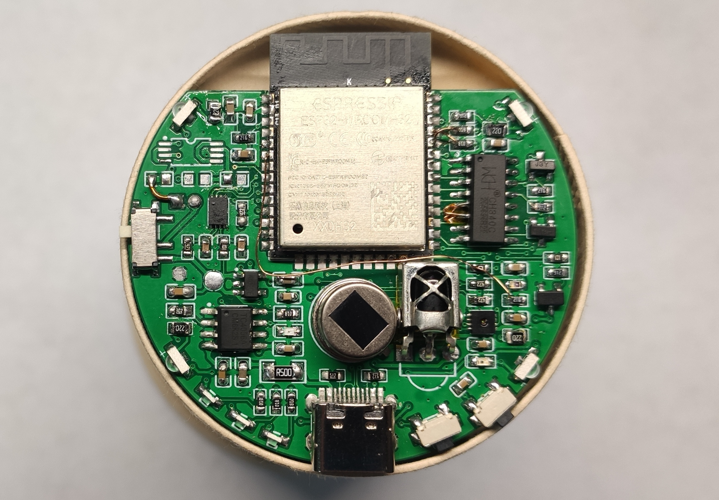

该项目分为物联网云平台和IoT设备端;
1. 物联网云平台:阿里云物联网云平台,可通过网页向IoT设备端发送指令,接收IoT设备上传的状态、温湿度、电量等信息;
2. IoT设备端:通过ESP32连接校园WIFI,可接收云平台下发的指令,上传房间空调状态、温湿度、设备电量等信息;

## **1.2 硬件方案**
1635173161777
硬件方案采用:
1. ESP32模组做主控;
2. 四颗侧发光红外LED和一颗正发光红外LED做红外遥控发射;
3. GXHT30温湿度传感器采集环境数据;
4. ALS-PT19-315C/L177/TR8环境光传感器采集环境光数据;
5. TC4056A + DW03D + CW2015构成**锂电池充电管理 + 过充过放保护 + 电量统计**功能;
5. 板载TYPE-C接口,串口,自动下载电路。
开源地址:**立创开源平台**
1. 遥控器:https://oshwhub.com/OpticalMoe/smartremote
2. 遥控面板:https://oshwhub.com/OpticalMoe/smartremote_copy

### 1.3.1 主控
ESP32-WROOM模组,双核MCU,板载WIFI、蓝牙。可替换为ESP32其他版本。
> 立创商城编号:C503587;[数据手册](https://atta.szlcsc.com/upload/public/pdf/source/20170925/C95209_1506321763821990573.pdf?Expires=4070880000&OSSAccessKeyId=LTAIJDIkh7KmGS1H&Signature=FnpcxKRDpjzVc19%2FPTrfi3rf2j0%3D&response-content-disposition=attachment%3Bfilename%3DC95209_ESP32-WROOM-32_2017-09-25.PDF)
> 开发板原理图: **见立创开源**
> 部分引脚因功能冲突或设计失误,需要在V1.1版修正。
> 热释电功能取消;串口TX/RX画反;AmbientLight调至IO34;
![image-20211108194420726](./0.Docs/Image/image-20211108194420726.png)

## 2.6 环境数据采集
环境数据采集主要负责温湿度和环境光数据采集,采集到的数据压入队列,每秒采集一次。
> 注意:ADC2和wifi不能同时工作,但是ADC1可以,再但是你需要同时开ADC1&2才能在ADC1采出来数据。
```C++
//******** GPIO ********//
#define LED_R 33
#define LED_G 25
#define LED_B 26
#define AMBIENT_LIGHT 34
//******** SHT30 ********//
#include
DFRobot_SHT3x sht3x;
TaskHandle_t xHandleSensor = NULL;
xTaskCreatePinnedToCore( //写在Setup函数中
TaskSensor
, "TaskSensor"
, 10240 // Stack size
, NULL
, 3 // Priority
, &xHandleSensor
, 1);
vTaskSuspend(xHandleSensor); //挂起,写在Setup函数中
void TaskSensor(void *pvParameters)
(void) pvParameters;
vTaskDelay(3000);
pinMode(AMBIENT_LIGHT, INPUT);
pinMode(4, INPUT); //多开一路ADC2,ADC1才能采出来数据。
Sensor sensorData;
long TimeStamp = 0; //时间戳
//***** SHT30
while (sht3x.begin() != 0)
vTaskDelay(500);
Serial.print("Chip serial number: ");
Serial.println(sht3x.readSerialNumber());
if (!sht3x.softReset())
Serial.println("Failed to Initialize the chip....");
//***** Queue
xQueue = xQueueCreate(10, sizeof(Sensor));
if (xQueue != NULL )
Serial.println("Success: Creat Queue.");
else
Serial.println("Error: Creat Queue.");
for (;;)
TimeStamp = millis();
sensorData.AmbientLight = analogRead(AMBIENT_LIGHT);
sensorData.Temperature = sht3x.getTemperatureC();
sensorData.Humidity = sht3x.getHumidityRH();
sensorData.AmbientLight, sensorData.Temperature, sensorData.Humidity);
xQueueSend( xQueue, &sensorData, 500);
vTaskDelay(1000 - (millis() - TimeStamp)); //补足1s
