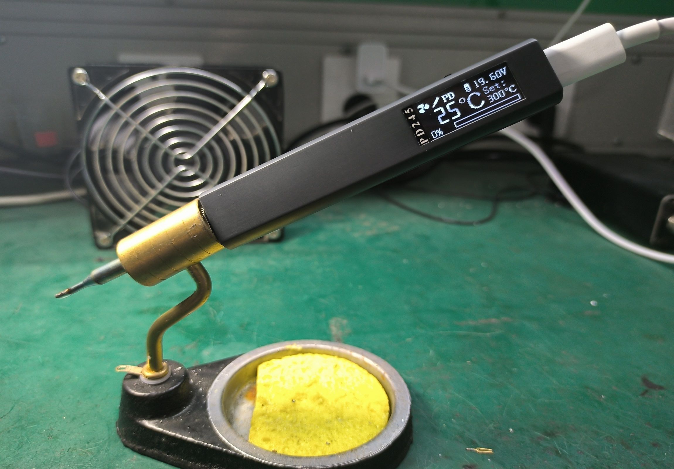

    PD245焊笔,支持PD、DC供电,温度200~400℃可调,PD65W供电条件下12s升温化锡;全新UI界面,丝滑OLED动画;支持运动感应、磁感应自动休眠、唤醒。

1. PD诱骗功能
    支持5V、9V、12V、15V、20V5个档位的PD电压诱骗,具体诱骗电压取决于使用的充电器是否支持。
2. DC供电功能
    支持5~24V的DC供电,推荐最大输入电压不超过25V,超过可能会损坏电路。
3. 快速升温、稳定控温功能
    在使用6Ω定制烙铁头,PD65W供电的条件下,可以达到12s升温化锡。
    PID控温,稳定后温度波动最大±2℃。
4. 运动休眠、唤醒功能
    使能运动休眠功能时,在加热状态下静置一段时间后自动进入暂停加热状态,在暂停加热状态下拿起焊笔自动重新开始加热。
    暂停加热状态会保持一段时间,若超过设定时间则进入散热状态。

设计原理
1. CH224K芯片实现PD诱骗;
2. PWM驱动PMOS控制加热;
3. AD8605放大热电偶电势测温;
4. SC7A20实现运动检测;
5. STM32G070CBT6单片机主控;
6. 霍尔传感器实现磁感应休眠;

实物图
