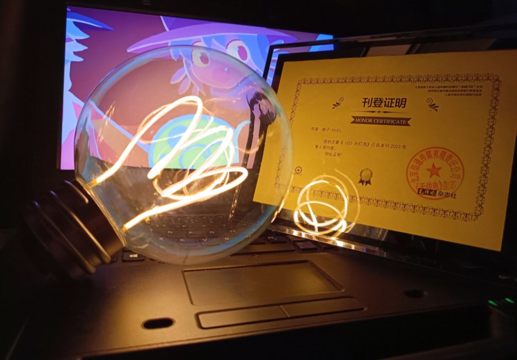

项目说明:
       在今年的二月份,我玩了一款游戏-OneShot。在游戏中主角Niko手持的大灯泡深深吸引了我。于是我决定利用自己的课余时间,制作一款与游戏中的大灯泡相仿的作品。经过数月的不断寻找、验证方案,终于制作出一款令我相当满意的大灯泡。我希望这款大灯泡能够带给大家带来喜悦和惊喜。
应用场景:家用照明、工艺品。
功能介绍:触摸/接近(灯球)感应、触摸(灯尾)无极调光、Type-C充电。
该作品已登上2023年第六期《无线电》杂志,感兴趣的朋友可以在开源平台积分兑换该杂志。
 截止至2023年7月7日,我更新了第二代的LED大灯泡主板,第二代主板更适合DIY制作。
该产品成品已在闲鱼和B站工房出售。感兴趣的朋友们可以搜索LED大灯泡即可找到该商品。
开源协议:GPL-3.0
