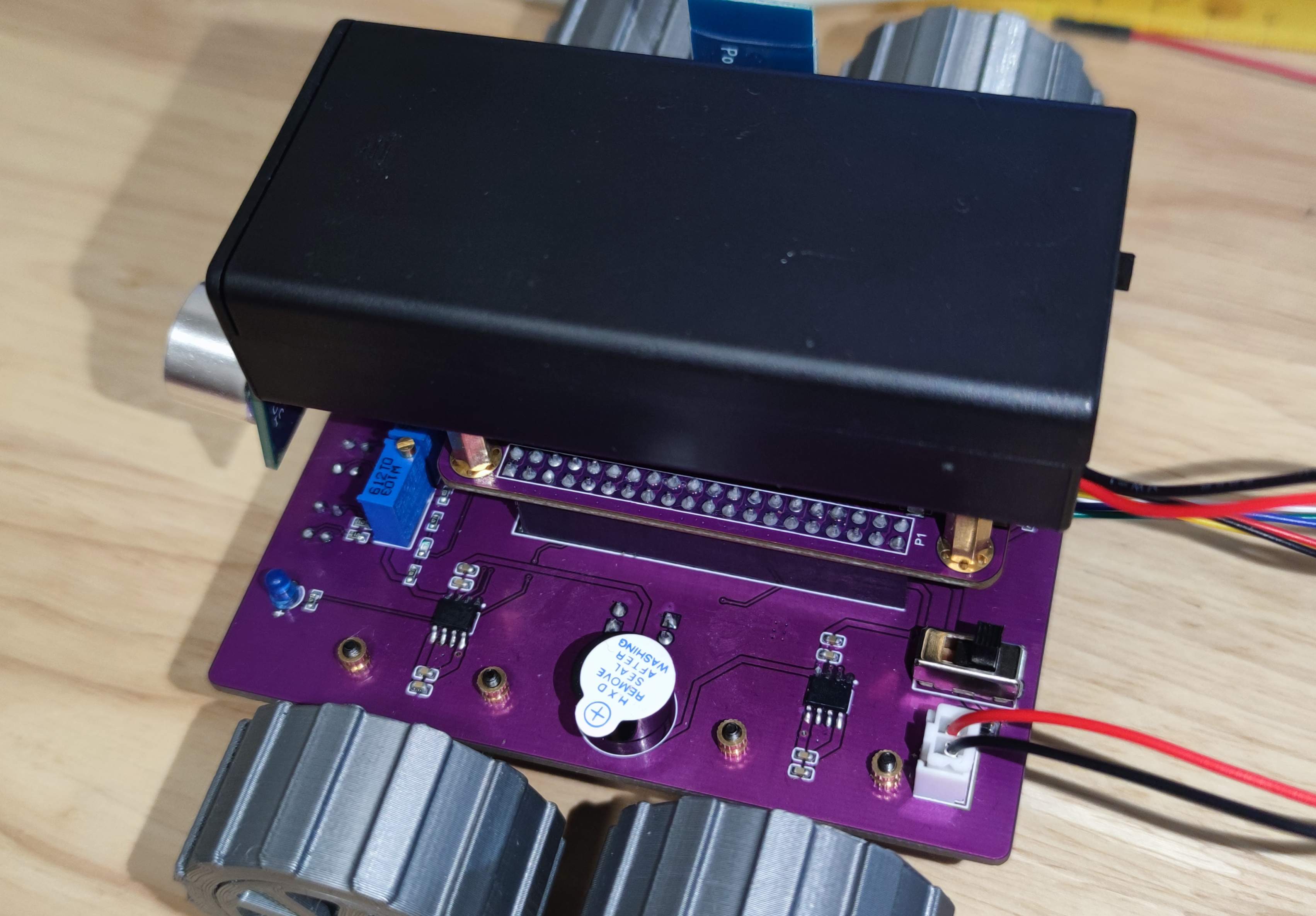

## 功能
1. 蓝牙遥控
2. 超声波避障
3. 5路红外寻迹(扩展板太大,赛道太小,导致3路红外加班,2路看戏)
4. 电池低电量报警(7v以下蜂鸣器快速响)
## 部分原理图说明
![image.png]电源部分加了一个SMAJ5.A的瞬态二极管防止浪涌,6V 1A的自恢复保险丝防止过流。1117输出端的10uF滤波电容串联0电阻增加esr(用不起钽电容)
![image.png]电机驱动选择了TC118S,立创商城购买一个只要0.35,超便宜有没有。代价就是工作电压小于7v
## 实物展示说明
![image.png]开发板顶面用的是立创面板打印的黑色亚克力(白嫖,每月500份好像)
![image.png]- 轮胎和n20的固定座是T网下载的模型打印,打印材料是必应家的pla-fc(测试料白嫖,放了有一段时间拉丝正常)。没有3d打印机的可以用立创三维猴的光固化打印,更好看一点。
- n20电机是淘宝立华家购买的二手电机,去除邮费1.17一个(年后涨价了)
## 注意事项
1.请大家使用梁山派制作扩展板的时候最好将调试端口单独拉出来,买开发板送的daplink插接线太容易断了,最后需要插拔开发板用杜邦线下载程序
2.蓝牙模块这边注意使用3.3v还是5v,淘宝买的hc-05介绍说支持3.3v供电,但是实际启动不了。
3.为了节省物料,将整个5V网络连接在一起,导致电机满速运转时蓝牙模块工作不正常,自食其果了属于,用两个LDO分别供电应该会好一点
4.扩展板没必要这么大,小一点更好看
