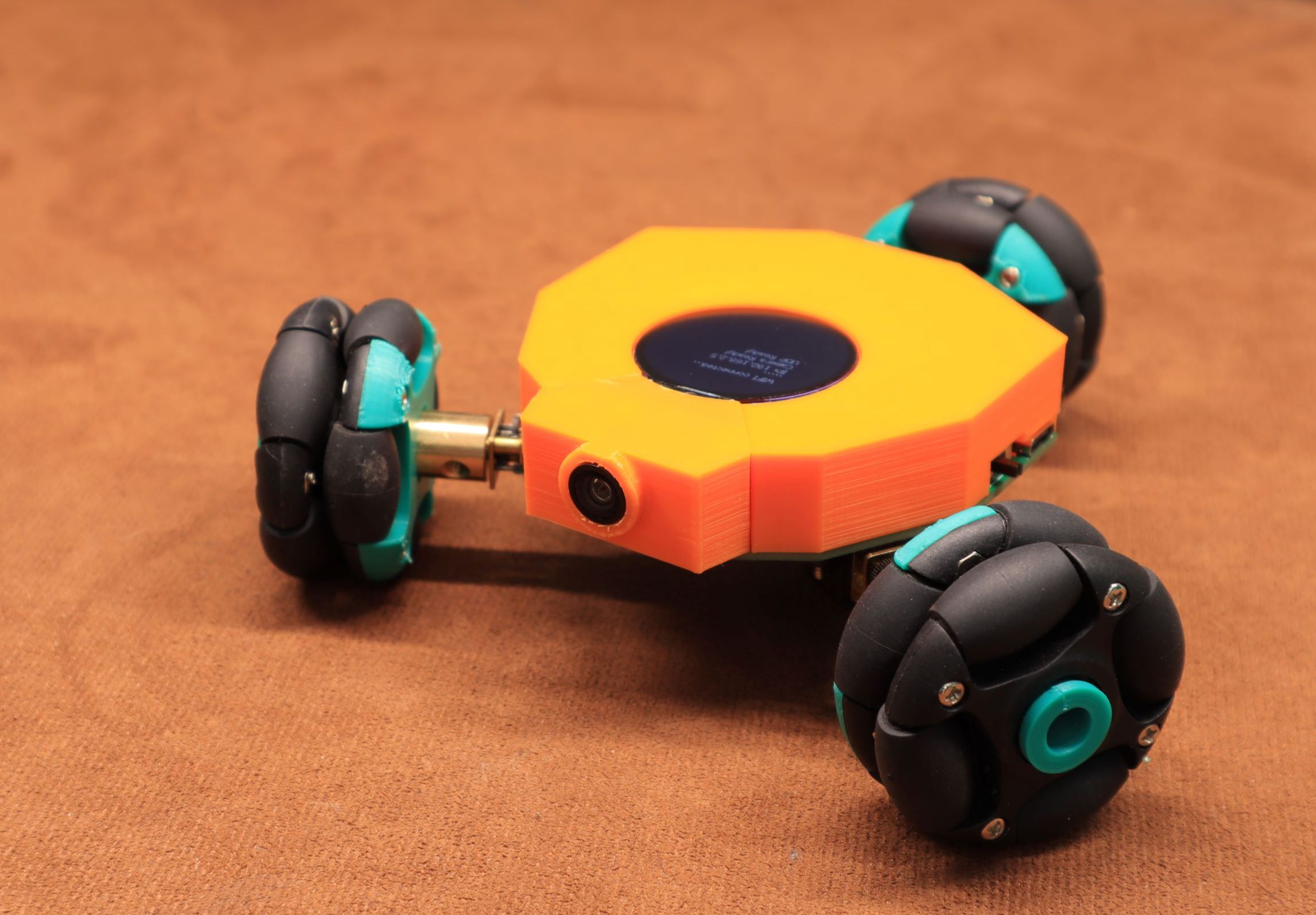

等边三角型结构的全向轮三轮车,esp32s3主控配合摄像头,可第一视角FPV无线遥控全向运动。
使用手机app可实现同局域网环境下无线FPV操作,运动丝滑,
也可以使用电脑在pyhton环境下使用键鼠进行类似FPS游戏操作。

三轮全向轮机器小车,成本底,结构简单,通过三全向轮实现机器人在平面运动时,不受姿态方向影响,任意方向运动,旋转。

烧录前前必须要提前配置TFT_eSPI库目录下的User_Setup.h屏幕配置文件,以免电机驱动管脚被占用,导致电机驱动异常,或者不使用显示屏,删除全部tft.开头的代码。
mpu6050使用首次使用先用mpu6050.calcGyroOffsets(true); 函数通过查看串口信息获取校准值填入第332行
函数内,不然方向偏移可能比较大。
电机正反转连接需要注意,如果运动测试发现方向和实际有错误,调整代码25行电机控制管脚定义数组。
左前电机管脚15,16
右前电机管脚19,8
后电机管脚18,17
可以使用旋转操作,因为单纯旋转运动没有陀螺仪介入,根据旋转方向和电机运动方向,判断那个电机方向反了就调换那个电机的两个管脚定义即可。
