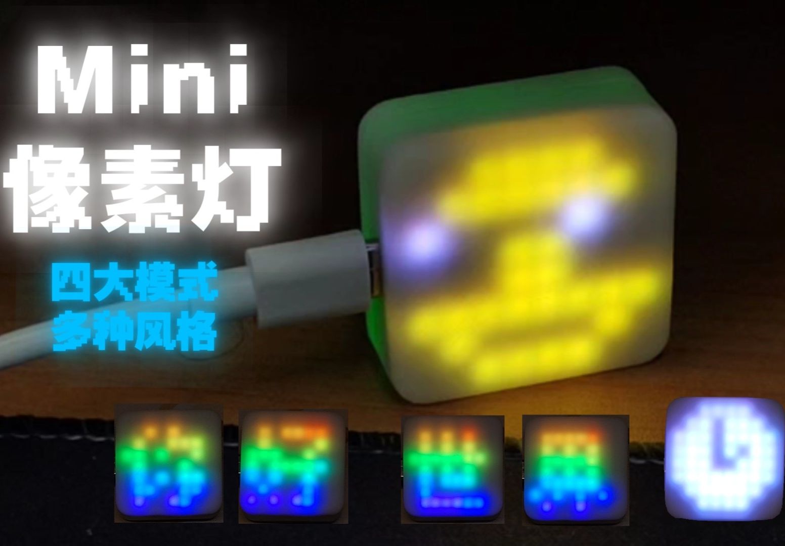

1 成品效果展示
B站视频:[开源]迷你像素灯,四种模式,多种风格~点亮你的桌面!网页控制~可自定义内容~
2 硬件方面
2.1 使用本项目硬件
硬件原理图与PCB图以及BOM见文章末尾,焊接完成效果如下图所示。
外壳3D打印模型在附件中,安装外壳后的效果如下所示。
2.2 使用开发板硬件
