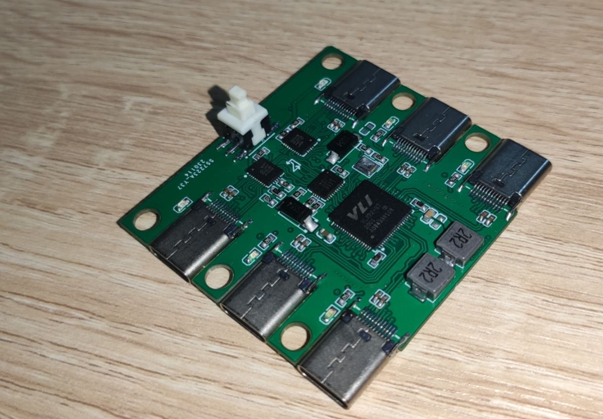

## 需求
家中有一台台式,平时外出使用笔记本.每次切换时需要单独切换鼠标键盘等设备
故感觉不便,去市场上搜寻也为找到类似的可以切换的hub.便有了DIY的想法
## 亮点
使用了hub较为少见的2选一设计
hub芯片使用了VL822这款10Gbps超高速分线器,实测可以达到标称速度
除去高速线使用了0402的耦合电容,其他全部阻容采用0603封装,以保证较好的手焊体验
Type-C接口部分采用夹板封装,对手焊更加友好
较小的体积(5cm*4.5cm)
PCB完全使用免费工艺
*外壳设计中

高速部分是前端两个162分别对Type-C进行反转后接入另一个162进行Host二选一的操作,随后将数据给到822进行分线
2.0部分是使用CH442E进行数据通道的选择

![image.png]该部分是切换电路
160的两个通道分别接到另俩160的输出,CC部分采用模拟Host的方式进行控制
右上方为LED驱动电路
## PCB设计说明
防倒灌部分分别使用了两个SS54
线宽在阻抗神器中计算的9.5mil( JLC04101H-7628,4层,线距6mil )
最小过孔为 0.45/0.25

![image.png]
![IMG_20230201_214626.jpg]
(直男拍照
## 工作状态
![image.png]测试可以跑满10Gbps
## 缺憾
使用了夹板Type-C导致接口的机械性能并不高
不可同时挂多个高耗电设备
全为Type-C接口导致应用场景受限
为减小成本,在Deive端口未加162进行切换.导致在链接部分设备或数据线时需要注意正反(下个版本修复)
部分元器件与其他原件风格不同
BOM成本较高
