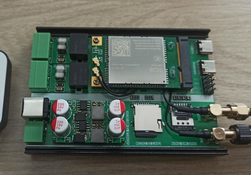

1.3 硬件 PCB 设计1.3.1 电源模块 PCB 设计        在进行车载终端的电源模块 PCB 设计时,需要先将画好的原理图网络和元件导入到PCB 中,根据白色网络引导线完成电源模块的布局。按照布线的复杂度确定了使用两层板的层叠设计,两路 MP4462 降压芯片对称布局。为减少电源模块产生的电磁干扰,需要保证电路的 dI/dT 环路面积最小,所以 MP4462 的 SW 开关引脚、合金电感及续流二极管三者之间必须靠近放置。降压芯片的 FB 反馈电路也需要远离电感进行布置。模块通过2.54mm 排针输出降压后的 5.0V 和 3.3V 电源。电源模块元器件布局,如图 3-6 所示。
        在电源模块 PCB 布线的过程中,需要考虑几种常用的 PCB 设计原则。电源的输入和输出滤波电容必须按照顺序连接,使电流路径依次经过陶瓷电容、固态电容等滤波才能连接至芯片输入或者输出引脚。芯片 SW 引脚、合金电感及续流二极管连接使用一小块铺铜,以减少 dI/dT 环路面积。电压反馈部分必须从经过滤波电容的输出引脚进行取样,走线也布置在远离电感的位置。最后为保证地平面的完整性、屏蔽向外的电磁辐射,增加了板子的 GND 过孔数量。
1.3.2 车载终端 PCB 设计        车载终端主板硬件的设计过程和电源模块设计过程相同,也需要遵守一定的 PCB 设计原则。将原理图的网络和元件导入 PCB 后,按照白色引导线进行布局,根据布线的复杂度选择了四层板的层叠设计。由于主板部分的元器件较多,在布局时需要注意白色网络引导线的连接走向尽量均匀减少交叉,防止在后续布线的过程中由于走线不通导致需要多次过孔换层;外接的总线接口、电源接口、天线接口等需要靠近板边放置;通信频率高的芯片和模块尽量靠近主控芯片放置,减少信号传输的距离;隔离模块的强弱电交界处需要开槽增加爬电间距等布局要求。车载终端主板元器件布局,如图 3-9 所示。
        车载终端 PCB 布局布线的过程中,特别对设备接口、存储模块、4G 模块、LED指示灯、屏蔽铺铜部分等做了单独的设计。
(1) 总线接口使用了隔离模块,所以车载终端数字地不再和屏蔽端相连,并在周围做了净空处理,两个隔离接口的元器件单独铺铜。总线的保护器件都尽量靠近接口放置,以便充分发挥其保护作用。隔离模块强弱电分割处开槽,增加爬电距离提高安全性。(2) 4G 模块的体积较大,容易与其他元器件之间产生干涉。故使用 8H 高度的 PCIE插槽布置在主控芯片上方,下方预留高度足够放置 0603 阻容和芯片。紧靠电平转换芯片放置了去耦电容,防止因为电源波动干扰模块的正常信号。SIM 卡因为较少拆装,所以SIM 卡座可以放置在角落、板背面或模块下方。引出 4G 模块的 USB 接口用于模块后续的固件升级,USB 的上拉电阻和端接电阻需要靠近接口放置。(3) 外接 4G 天线和 GPS 天线接口采用 IPEX 转 SMA 座跳线,所以射频信号不经过车载终端的 PCB 板,SMA 座的焊盘只起单纯的固定作用。需要注意两个 SMA 座之间的间距,确保两个天线同时安装时不会出现干涉。(4) 存储部分,板载的 FLASH 存储器放置在靠近主控芯片的位置。SD 卡槽为方便放置空间较大的侧面,SDIO 总线的上拉电阻需要放置在靠近 SD 卡接口的位置,在布线时遵守 3W 原则,防止各信号线之间出现互相串扰。(5) 主控芯片部分的时钟晶振周围放置了一圈过孔环,以减少时钟信号的辐射传导。对于有金属外壳的 USB 接口、SD 卡槽、DC 电源接口,都做了接地处理,在车载终端 PCB板两侧也进行了开窗漏出铜皮和铝合金外壳接触,提供一定的屏蔽作用。
(6) 在板子绘制完成之后,需要使用 DFM 工具对 PCB 的各项工艺参数进行检查。包括电气信号、净空间距、过孔直径、铺铜开槽等项目。这里使用的是华秋的 DFM 工具进行PCB 工艺制造性能检查。
1.3.3 车载终端外壳装配        车载终端使用网上购买的铝制仪表壳作为设备外壳,PCB 两侧的阻焊开窗可以使车载终端的 GND 铜皮与外壳接触形成一定的电磁屏蔽效果。使用 Altium Designer 导出 PCB板与接口的 STEP 3D 模型,在导出选项中只需要导出选中部件的简化模型。因为精细模型会导致生成的 STEP 文件过大,Solidworks 打开模型的过程中会崩溃。使用 Solidworks绘制设备的外壳开始装配 PCB 模型,根据壳体截面创建前后 I/O 面板,在对应接口位置上绘制草图并开槽。前后的 I/O 面板可以使用 PCB 打样,在对应位置绘制丝印指示接口功能,并在正反面铺上铜皮提高面板屏蔽效果。

【V1.0版本PCB,初号机!!!QwQ】
