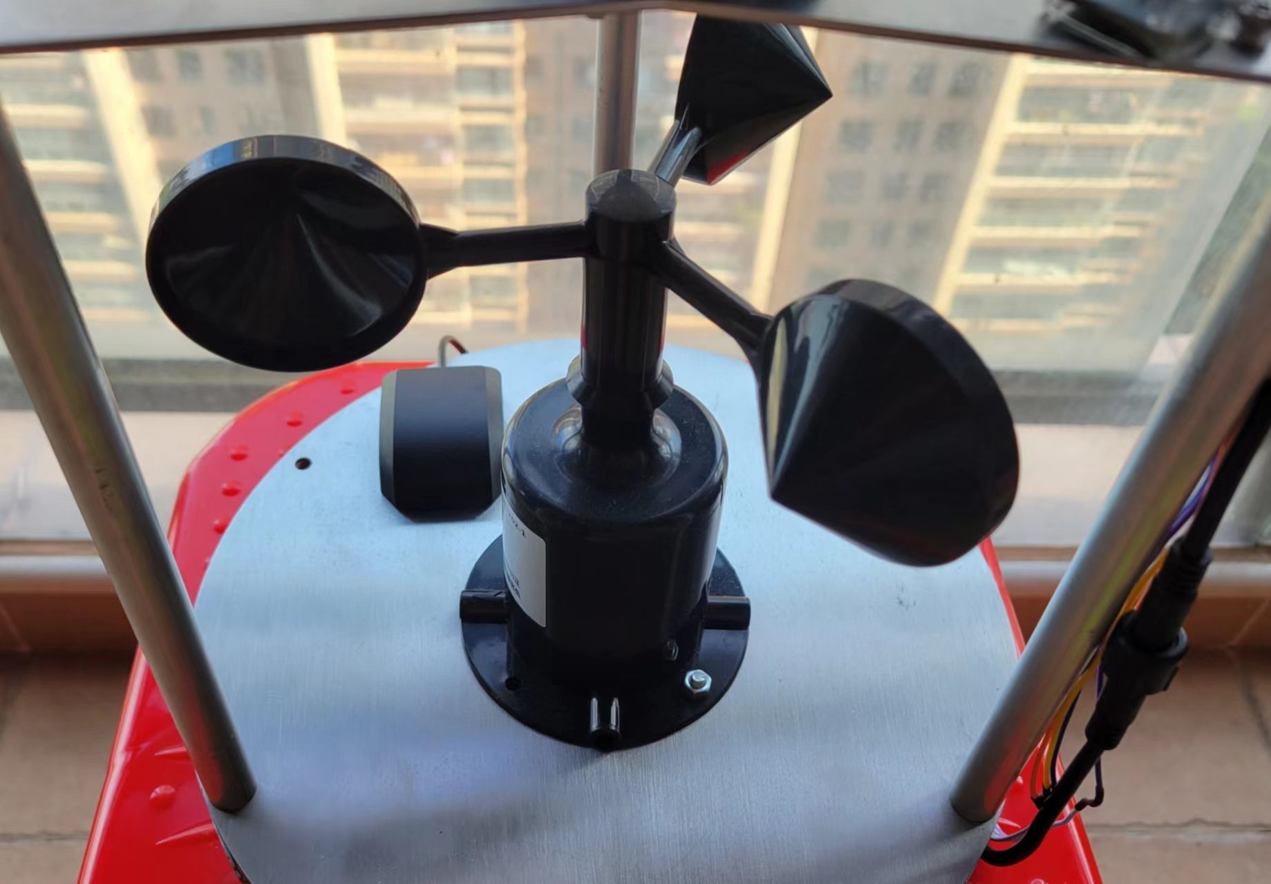

不锈钢的铁架子,可架设在户外屋顶,水塔。
同时支持USB type-C接口和太阳能光伏发电板供电输入。
具备常规的风速,风向,空气温度,湿度检测外,还扩展485,比如土壤水分温湿度检测等,但485部分是扩展项,目前只有硬件。
4G实时通讯把数据上传到云端服务器。
微信小程序与服务器连接,显示气象仪数据。

实物展示
