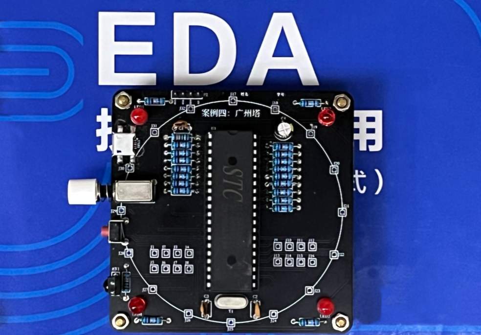

    本项目采用STC12C5A60S2作为微控制系统,显示部分采用的是16×16的点阵灯,通过对单片机STC12C5A60S2进行编程,然后输出信号到显示电路控制每个LED灯的亮灭,利用人眼的暂留效应,得以呈现出不同的图案和动画,实现广州塔效果显示。
2 总体方案
    总体方案系统框图如图2-1所示,基于STC12C5A60S2的广州塔由电源供电电路、STC12C5A60S2单片机、氛围显示灯、红外遥控电路和16×16的LED点阵灯所组成。
3 电路原理
    电源部分采用Micro USB接口沉板设计,通过直键开关来控制电源供电。
    使用STC12C5A60S2单片机进行编程,通过32个排针接口来连接16×16的LED点阵灯,HS0038B3VM红外遥控电路来进行模式切换,在板子四周放置四个LED氛围灯。
    程序下载接口预留出1x4Pin的2.54mm间距排针,可使用USB-TTL工具烧录程序。使用4个M3铜柱螺丝来固定板子。

5 焊接装配
图5-1 基于STC12C5A60S2的广州塔装配图
图5-2 基于STC12C5A60S2的广州塔实物图
