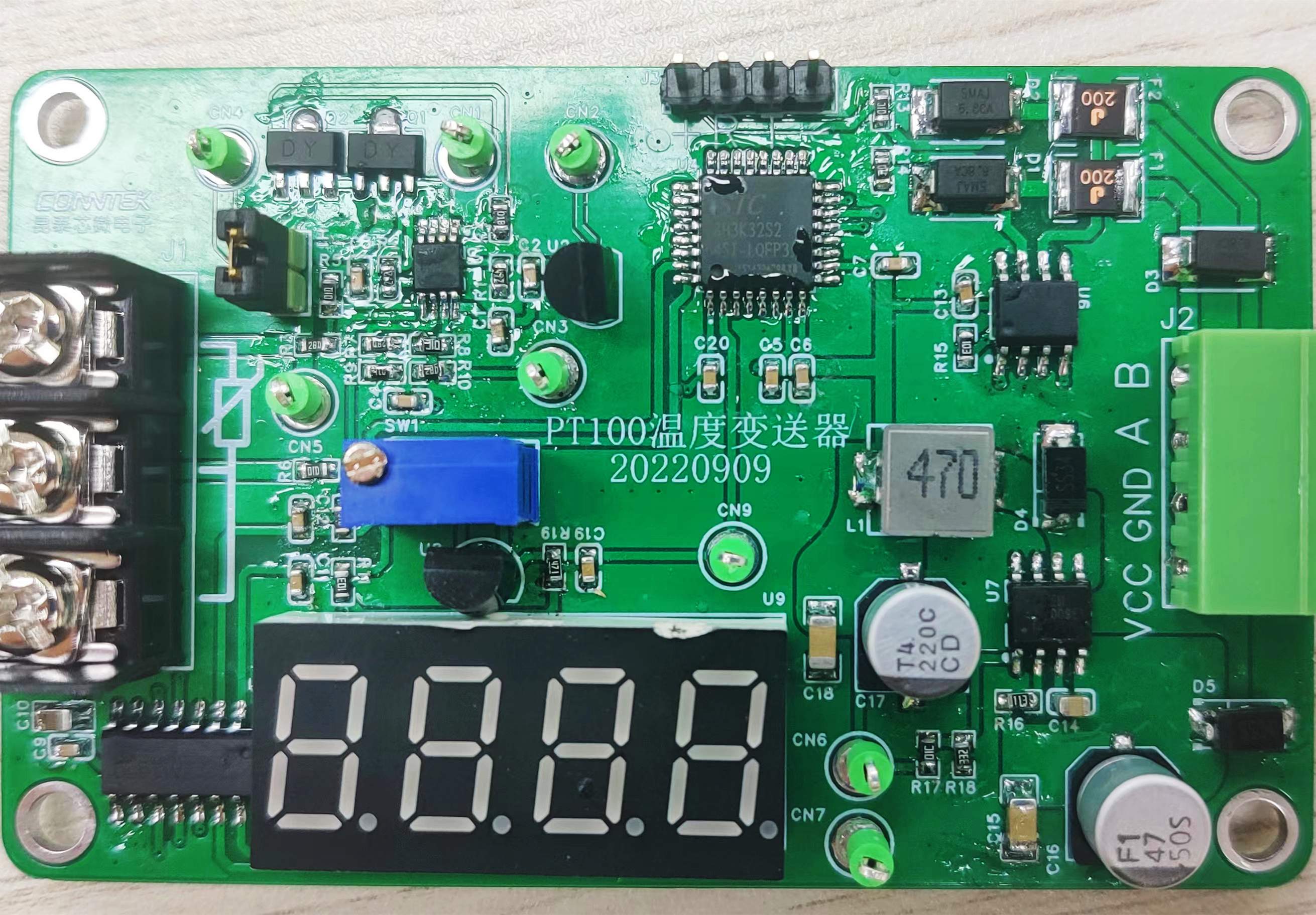

    根据以上对三线制原理的分析,设计热电阻三线制测量电路如图 2 所示,电路由恒流源电路和差动放大电路两部分组成。 其中恒流源电路主要由电压基准芯片LM358-2.5和高精度运放KTA2333以及三极管Q1、Q2组成。
    恒流源电路由集成电压基准芯片 LM385-2.5 提供参考电压 Ud=2.5V, 因此运放的同相端③脚电压为 5V-Ud; 根据运放虚短特性可以得出 U1.1 反相端②脚的电压也为 5V-Ud。 即三极管 Q1 的发射极电压为 5V-Ud,而电流采样电阻 R2 两端的电压一端为 5V,另一端接在了 Q1 的发射极,所以加在 R2 两端的电压实际为:5V-(5V-Ud)=Ud。 所以流过 R2 的电流即为 I=Ud/R1=2.5V/2.7K≈0.926mA。 根据运放虚断特性,R2 与 U1.1 反相端②脚之间是没有电流流过的, 因此电阻 R2上的电流全部流入了三极管 Q1 的发射极,而复合三极管 Q1、Q2的 IC1=IE1-IB2,其 中 IC1=β1β2IB2,由 于 Q1、Q2  的 β 值 一般均在 100 以上,因此 IC1>10 000×IB2,因此可以近似认为 IC1=IE1,误差为 0.01%以下,可以忽略,所以三极管 Q1 集 电极电流就是发射极电流,并且在运算过程中消除了电源电压+5V 的影响,误差仅与电阻 R2与电压基准 U2 有关, 因此 R2 电阻要选择温漂较小的金属膜电阻。

    单片机采用STC的STC8H3K32S2-45I-LQFP32,该芯片具有12位的ADC,可以满足本方案的采样精度要求。并且在电路中增加TL431。用电位器调至准确的2.5V后,经单片机采样后可以计算出电源电源,从而准确的计算出PT100变送后的电压值。
    显示部分采用的是TM1650可以驱动4位8段数码管,进行温度显示。
    通信部分采用的是MAX485,通过RS485将温度值实时打印。
    电源部分,采用XL2009降压芯片,输入可以8V ~ 36V宽电压供电。

先测试PT100当前阻值为111.0R
将PT100接到电路板上,测量经运放放大后的输出电压为1.13V,代入公式RT = Uo/11/I = (Uo * 2700 )/ (11 * 2.5) ,算出电阻值为110.9R。
查PT100分度表,误差大概在0.25℃,硬件部分的精度可以满足需求。
