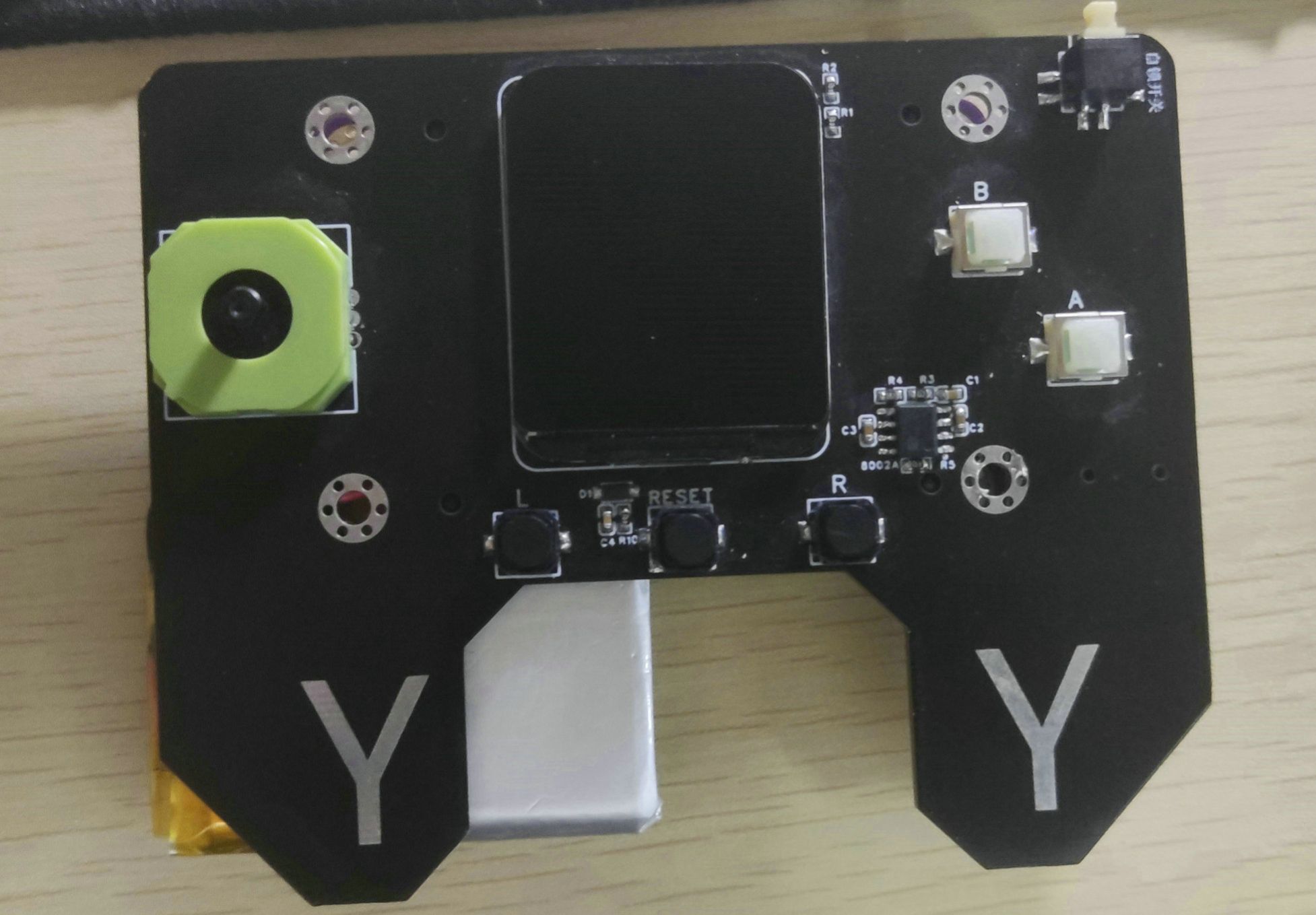

基于立创eda设计的梁山派游戏拓展板。游戏机介绍:基于梁山派开发板跟着立创官方制作的一款游戏机,可以玩NES游戏。
电路部分:
(1).电源管理:5v充放电一体模块使用立创官方案例进行下单焊接(可实现短按开机长按关机效果)(已验证)(该模块使用半角与游戏机相连)(CTRL端与游戏机RET相连一键开关机)![1684382325499.jpg](5v_OUT为输出,CTRL接RET,BAT接电池,EN接开发板IO口实现软件关机)
![image.png]模块链接:[https://oshwhub.com/li-chuang-kai-fa-ban/5v-chong-fang-yi-ti-dian-chi-mo-kuai](https://oshwhub.com/li-chuang-kai-fa-ban/5v-chong-fang-yi-ti-dian-chi-mo-kuai)
电源部分电路(图中U3为5v充放电一体模块)(与3中声音输出扬声器使用不同接线端子(防呆设计))(由于电池长时间接入电路会对电池电量或使用寿命造成不可逆损害,故设计有一个自锁开关)![屏幕截图 2023-05-18 123435.png]—————————————————————————————————————————
(2).显示屏电路:使用的是官方的1.69寸240*280的ISP屏。![屏幕截图 2023-05-18 121210.png]—————————————————————————————————————————
(3).声音电路:梁山派DAC功能,通过配置DAC输出电压,来配置定时器输出时间,从而完成游戏机的音频输出![屏幕截图 2023-05-18 121959.png]—————————————————————————————————————————
(4).EEPROM读写电路(带电可擦可编程只读存储器)存储代码,掉电数据不丢失。![屏幕截图 2023-05-18 124118.png]—————————————————————————————————————————
(5).按键和摇杆(摇杆通过ADC对电压进行采集读出XY方向)
![屏幕截图 2023-05-18 124801.png]—————————————————————————————————————————
(6).3.5mm耳机![屏幕截图 2023-05-18 125429.png]—————————————————————————————————————————
(7).![屏幕截图 2023-05-18 125611.png](6).自己对梁山派IO口进行了简单的分配熟悉:[https://tivd6vqrob9.feishu.cn/drive/folder/T4FiffO8qlrBTzdcyewcPzyhn6b](https://tivd6vqrob9.feishu.cn/drive/folder/T4FiffO8qlrBTzdcyewcPzyhn6b)![网页捕获_22-4-2023_12317_tivd6vqrob9.feishu.cn.jpeg]游戏机实物图
![MVIMG_20230518_102434.jpg]![MVIMG_20230518_102446.jpg]
