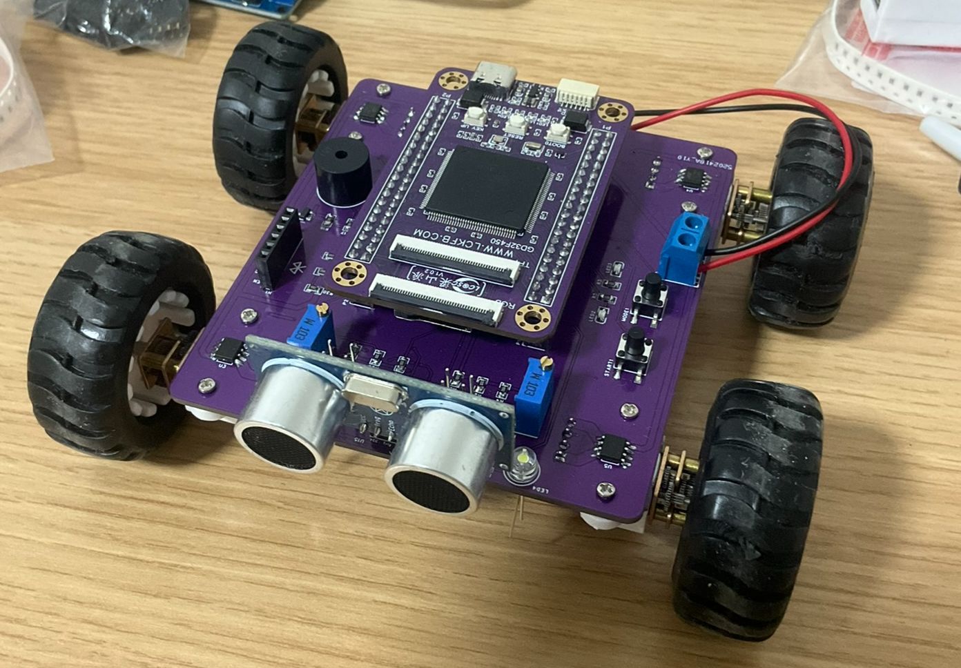

梁山派开发板以GD32F470ZGT6为内核,GPIO等外设资源丰富,引脚足够设计出一个功能多样的智能小车。当前作品具有五路红外循迹、超声波避障、蓝牙/2.4G遥控、AD电源检测等功能。等待日后学习完成诸如WIFI遥控、4G通信、火焰监测、可燃气体泄漏检测、摄像头录像、基于opencv的图像识别等功能。

# 五、实物展示
![IMG_0166.JPEG]![IMG_0168.JPEG]![IMG_0169.JPEG]![IMG_0170.JPEG]
