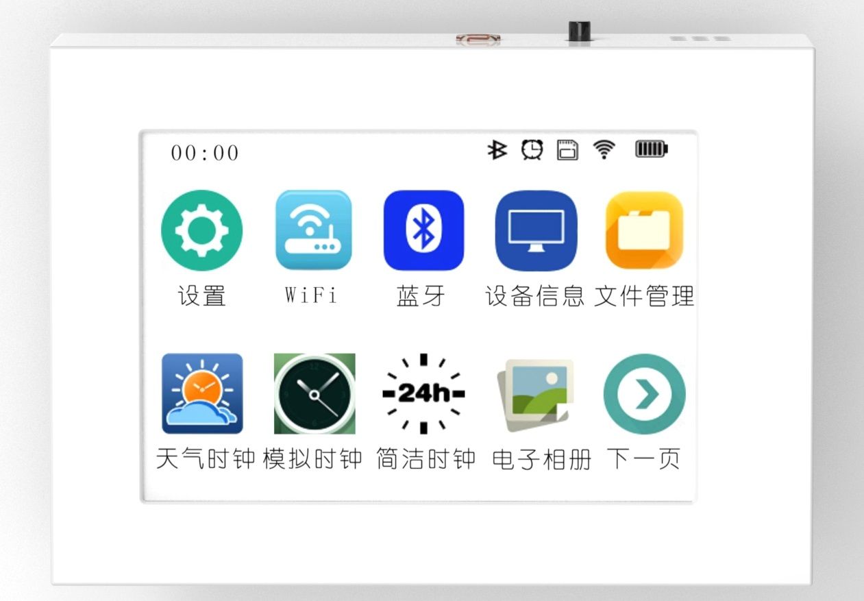

        要实现上述功能,有较多可选平台,可以用STM32系列的单片机,可以用乐鑫科技的esp32,也可以一步到位用Linux平台芯片。最初设想使用STM32,这也是最熟悉的器件了,再加上rt-thread后开发起来应该也方便的,奈何价格奇高,只能弃选,不过目前已经降价了。然后考虑用Linux,Linux开发起来应该会是最方便的(使用厂家环境,使用通用外设驱动的情况下),加上QT之后UI的开发就如行云流水了,不过看了下在售的Linux核心板都是性能比较强的,价格也高,不符合设备的性价比考虑。最终选用了esp32 wrover e模块作为主控,原因是性价比高,且集成了WIFI和蓝牙功能,大大增加了设备的扩展性,可省掉外置WiFi模块,且其自身的性能也不弱,跑个UI完全足够了,不过也有缺点,软件开发起来没那么方便,可能会遇到较多的坑。
三、设备说明
       此设备可作为桌面的陪伴型助手,平时默默的在旁边陪伴着,需要的时候也能发挥其用处,就像一个伙伴,这也是为何称之为ESP32-PARTNER的原因。另外此设备加了很多外设,同时也可作为学习ESP32和GUI的开发板来使用。此设备厚度在3厘米左右,原因是用了锂电池和模块化的设计,主控板和屏幕分开,通过排针进行连接,这样的好处是可随意更换屏幕而不用修改主控板,当然也可以去除电池并将屏幕与主控做成一体的,这样就非常轻薄了,但于我而言是没有必要的。
        硬件是载体,只有配以优秀的软件才能体现设备的出色。由于时间原因,本人没有过多的精力去开发软件,因此使用了库更多的Arduino平台进行开发,且目前只简单实现了其中一小部分的功能,还有非常大的开发空间,后续得闲会继续完善。
        这就是我开发的ESP32桌面助手(ESP32-PARTNER),使用了ESP32 WROVER E主控、3.5寸的IPS触摸屏,Arduino的平台、LVGL的GUI、freeRTOS的系统、简洁而丰富,像个伙伴一样默默陪伴在你身边的桌面助手,希望大家会喜欢。

主要硬件配置:
1、esp32 wrover e主控,16M flash,8M RAM
2、micro sd卡
3、pcf8563时钟芯片
4、aht20温湿度传感器
5、SPI接口电阻触摸屏
6、NS4168音频解码芯片
7、蜂鸣器
8、光敏传感器
9、锂电池充放电管理芯片
10、一键开关机按键
11、CH340C串口芯片
12、Type-C接口(充电、下载、串口)
13、3D打印外壳
14、ST7796U驱动的3.5寸IPS电阻触摸屏(触摸屏关联工程:https://oshwhub.com/yuyun/ips-320x480-3-5-spi)
已实现的软件功能:
软件基本框架已经完成,与硬件有关的软件均已完成其关联,其余功能待开发。
1、桌面天气时钟
2、桌面简洁时钟
3、模拟时钟
4、设置
5、自动获取时间
6、设置保存
7、恢复出厂设置
8、基本页面显示与切换
9、电子相册
10、音频播放
11、自动息屏
12、自动亮度
13、手动息屏
14、手动解锁
15、一键开关机
16、电量等状态栏显示
17、WiFi连接
18、设备详细显示
19、充电检测
20、电量检测
21、温湿度显示
22、离线功能
