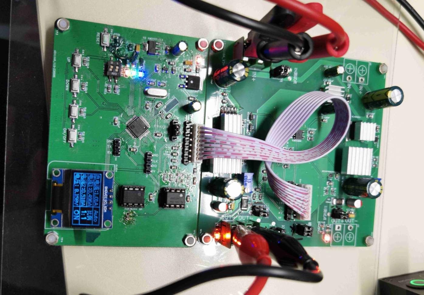

## 简介
本作品采用主从均流法,由恒流源(从)、恒压源(主)、单片机控制板和辅助电源等模块组成。在恒流源和恒压源模块上使用XL4015作为DCDC电源芯片,依靠它来实现buck降压,同时采用合宙AIR32F103CCT6单片机作为控制核心,INA199电流采样芯片进行50倍放大采集电流信号。对采集的两路信号叠加在同相加法器上,同相加法器的输出由固定电阻和数字电位器来分压后输出给电压跟随器再经过LM358比较器反馈到XL4015芯片的FB脚来控制从模块电流(恒流源)实现分配电流。
注意:首次使用需要先断开并联输出的跳线帽,并将恒压源(主)输出电压调到8V,恒流源(从)输出电压调到比恒压源高0.3到0.5V。
校内电赛选拔赛作品,请各位大佬指点一下。

1)供电系统直流输出电压及效率测试
测试方法:调节负载电阻至I0为4A左右,记录U0、UIN、I0、IIN。
| Uin(V) | Iin(A) | U0(V) | I0(A) | 效率 |
| 24.05 | 1.57 | 7.76 | 3.97 | 81.6% |
结论:输出电压7.76V 系统效率81.6%
2)I0=1A, I0=1.5A模块输出电流相对误差测试
测试方法:调节负载电阻至I0为1A或1.5A左右,记录U0、UIN、I1、I2、I0、IIN。
I0=1A时测试结果:
| Uin(V) | Iin(A) | U0(V) | I1(A) | I2(A) | I0(A) | 误差1 | 误差2 |
| 24.08 | 0.454 | 7.999 | 0.501 | 0.526 | 1.032 | 2.9% | 1.9% |
I0=1.5A时测试结果:
| UIN(V) | IIN(A) | U0(V) | I1(A) | I2(A) | I0(A) | 误差1 | 误差2 |
| 24.06 | 0.635 | 7.969 | 0.498 | 1.052 | 1.523 | 1.9% | 3.6% |
结论:相对误差不超过3.6%,优于要求的误差<5%指标。
3)1.5A
测试方法:选定电流为1.5A,选定比例1:1,1:2,2:1,2:3,3:2分别测试,调节负载电阻至I0为1.5A左右,并记录U0、UIN、I1、I2、I0、IIN。
| 比例 | UIN(V) | IIN(A) | U0(V) | I1(A) | I2(A) | I0(A) | 误差1 | 误差2 |
| 1:1 | 24.06 | 0.628 | 7.952 | 0.778 | 0.744 | 1.522 | 2% | 2% |
| 1:2 | 24.06 | 0.63 | 7.972 | 0.500 | 1.025 | 1.522 | 1.4% | 1.1% |
| 2:1 | 24.05 | 0.627 | 7.931 | 1.015 | 0.509 | 1.524 | 0.01% | 0.2% |
| 2:3 | 24.07 | 0.629 | 7.963 | 0.604 | 0.920 | 1.522 | 0.7% | 0.7% |
| 3:2 | 24.06 | 0.626 | 7.923 | 0.926 | 0.595 | 1.524 | 1.25% | 2% |
结论:选定电流为1.5A时,相对误差不超过2%,满足题目指标。
4)I0=4A模块输出电流相对误差测试
测试方法:调节负载电阻I0为4A左右,并记录U0、UIN、I1、I2、I0、IIN。
| 24.04 | 1.568 | 7.73 | 1.96 | 1.945 | 3.968 | 1.2% | 1.9% |
结论:选定电流为4A时,相对误差不超过2%,满足题目指标。
