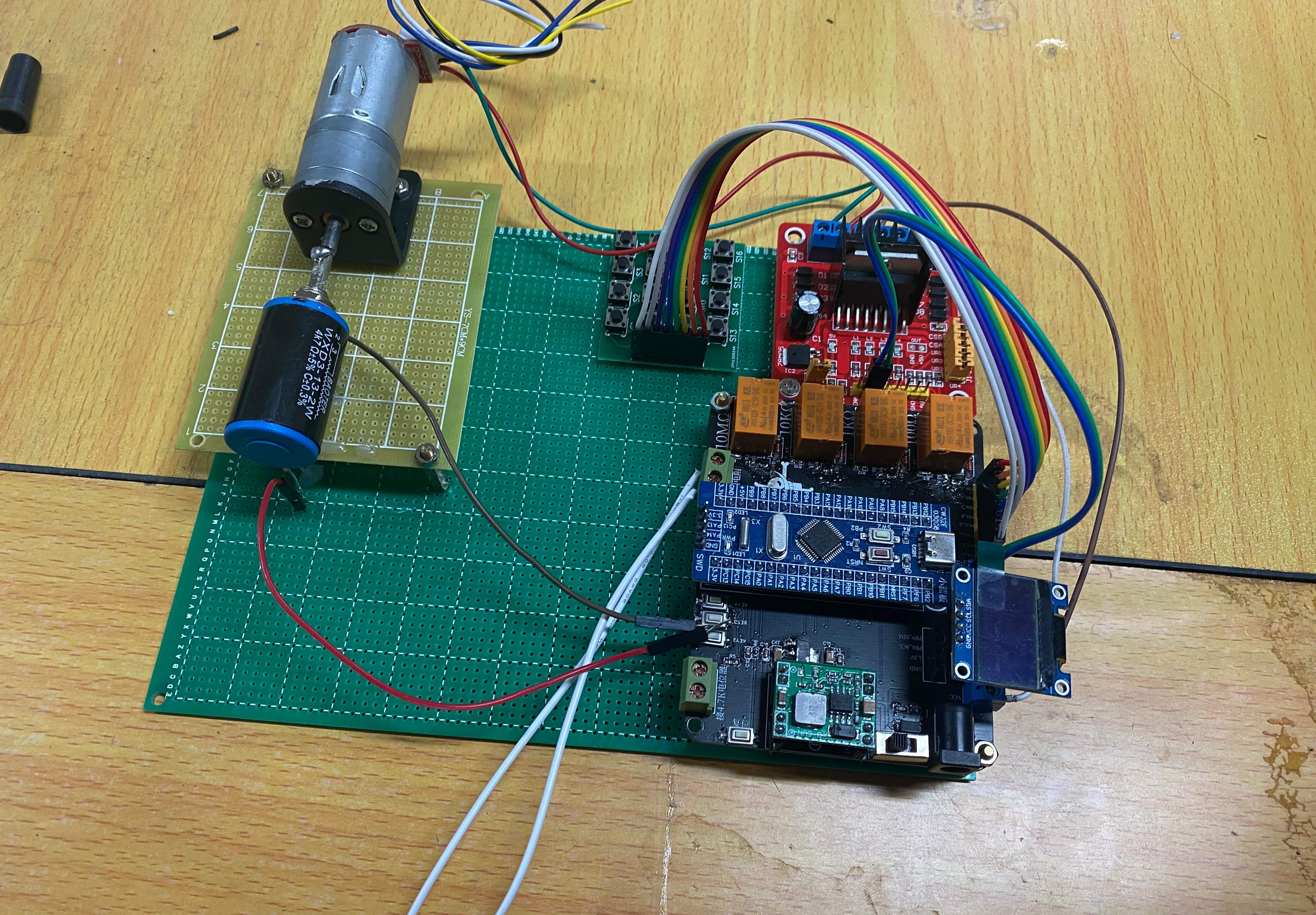

根据题目可知,电路主要设计换挡部分和电阻测量部分,换挡部分我采用了四个继电器,四个挡位使被测电阻分别与100Ω、1KΩ、10KΩ、1MΩ进行分压,再通过单片机ADC采集被测电阻两端电压,即可换算出被测电阻的阻值,设被测电阻和基准电阻上的电压分别为Vx、Vo,根据分压关系可得被测电阻的阻值为:Rx=(Vx/Vo)/R。由于手头上没有M以上的电阻所以基础部分就搞了一堆电阻随机来测。
发挥部分(1)通过一个矩阵键盘输入阻值跟被被测电阻进行对比。
发挥部分(2)通过L298电机驱动控制电机带动电位器旋转,再通过单片机ADC采集被测电位器和基准电阻上的电压,通过实时采集到的数据在OLED打点画出电位器变化波形。原理图设计说明

实物展示
注意事项
CW32引脚驱动能力比较强,刚开始我控制换挡的三极管基极没有上拉,导致四个继电器都处于打开状态,后面通过一个20K上拉到5V,继电器才能通过单片机正常开关。
