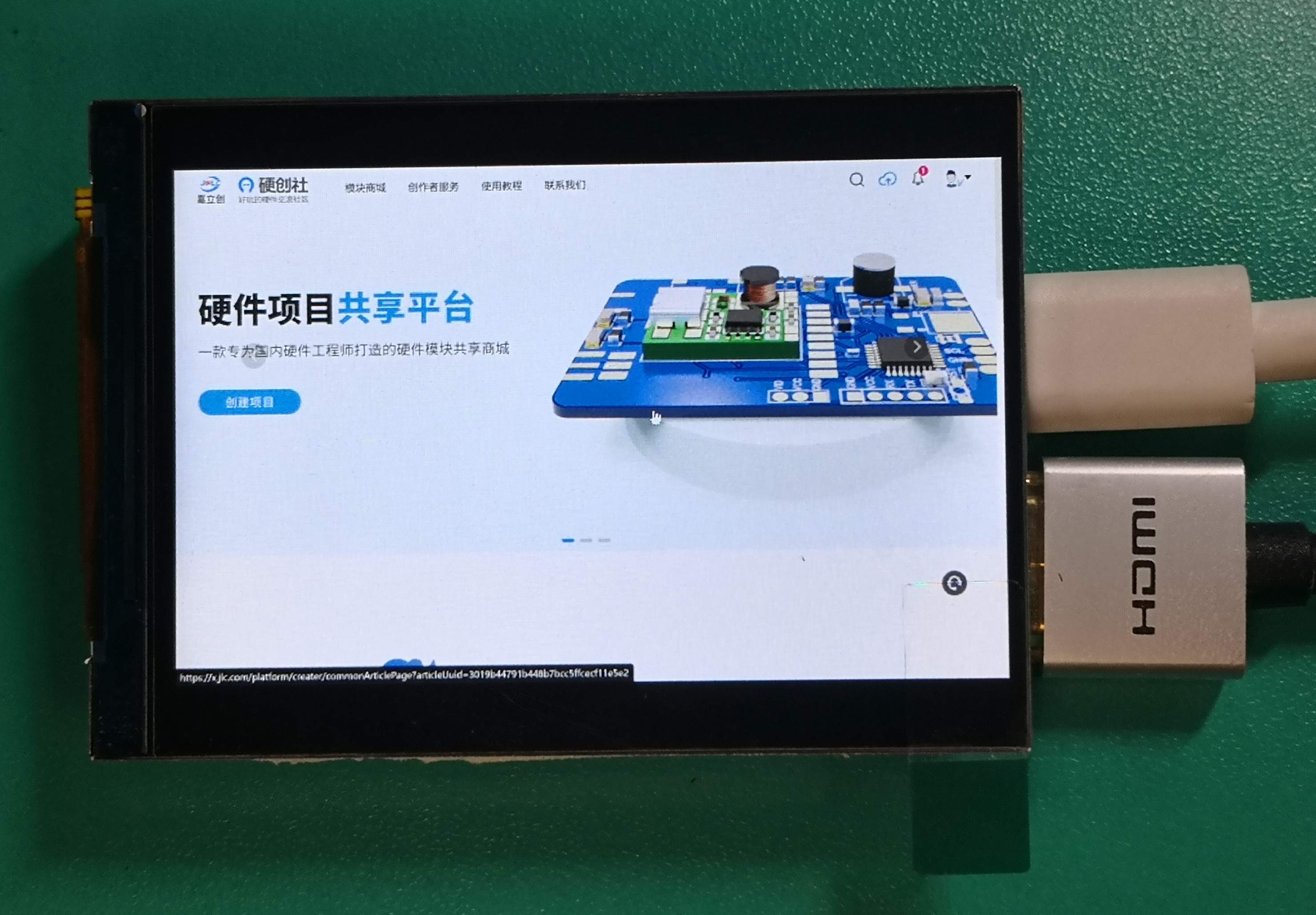

一、简介:
一块基于LT8619C和STC32实现的2.8寸迷你HDMI显示器,可作为STC32开发板,板子集成诸多外设如WS2812、陀螺仪、三维磁场传感器以及扩展IO,玩法多多。
二、定位:
制作一个非常小巧迷你的电脑、手机等的外接显示屏,满足DIY的乐趣
入门学习HDMI驱动开发相关知识、学习STC32嵌入式开发相关知识
三、概述:
方案:基于量产的HDMI桥接芯片LT8619C实现HDMI转RGB输出,基于STC32配置和实现LCD、LT8619C等其他外设的工作。
功能:
一个迷你的电脑、手机、相机等数码设备的显示器,是目前为数不多的迷你尺寸HDMI显示器
可内置一个600mAh的锂电池用于续航,板子集成有TPS63070自动升降压电路和TP4065锂电池充电电路
带一个3.5mm的耳机插孔,基于LT8619C和IIS音频功放芯片CS4344输出音频信号
带一排RGB彩灯WS2812可以自定义RGB灯效
带陀螺仪和三维磁场传感器可以开发趣味交互玩法
扩展一组IO口用于自定义其他功能
四、参数:
显示屏:2.8寸480*640分辨率RGB接口屏GX028V-40RB-A1
供电:Type-C 5V接口供电或600mAh聚合物锂电池LP303450供电
HDMI桥接方案:LT8619C实现HDMI转RGB输出
主控芯片:STC32G12K128-LQFP32或STC8
程序烧录调试接口:Type-C口,通过stc-isp软件下载程序并调试
制作成本:90元左右
屏幕 45元/片,LT8619C 16元/片, 锂电池 10元/片,STC32 5元/片,其他电源芯片和接口约15元;
不含陀螺仪MPU6050和磁场传感器MLX90393还有音频功放CS4344,这些非hdmi显示所必须组件,且单价都在几十块钱,可自行选择焊接与否,电路均已验证。
PCB参数:46mm×63mm,两层板,正面布局主要元器件,背面用于安装屏幕
3D简介图:
hdClubImageFile_333dce106c5d40f08475766ed6214b11hdClubImageFile_dcb9178449bc4633ba25c2b891a3577ehdClubImageFile_accd3f5976054fc68ff348b90912c327
五、使用说明:
第一步焊接并测试PCB,下述步骤为自行焊接PCB的参考步骤:
注意先焊接测试电源部分,LP2985、TPS63070以及TP4065部分可以先跳过,直接焊接两片AMS1117电路(注意一片是1.8V一片是3.3V),插上Type-C输出电压正常即测试通过;
焊接STC32最小系统以及CH340E电路,通过stc-isp软件烧录固件,能烧录成功即可;
焊接LT8619C电路,并打开串口助手,观察是否返回“ChipID is OK”,OK即测试通过;
焊接LCD背光电路与FPC座子,观察到屏幕亮起且背光电路不发热明显,测试通过;
烧录完整程序的固件,插上HDMI线与type-c供电线进行最后一步验证。
锂电池供电、陀螺仪和磁场传感器等按需焊接,后续上传测试demo。
第二步可自行摸索HDMI设备开发与嵌入式开发相关,后续更新详细的该项目软硬件开发教程。
关于STC单片机下载:见3D简介图,板子接上锂电池供电时使用冷启动下载1也就是右下角开关,不接电池使用type-c供电时使用冷启动下载2也就是2P排针,用跳线帽连接即可给单片机部分上电。
