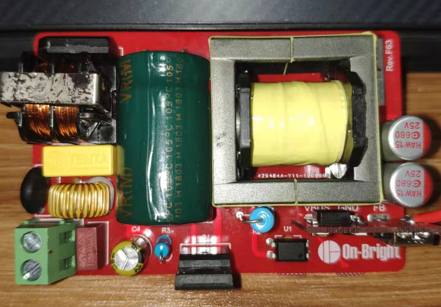

本作品为USB Type-C接口USB-PD 3.0协议的充电器,设计功率40W,带同步整流。输出档位5V2.8A、9V2.8A、12V2.8A、15V2.67A。芯片方案OB2273(初级PWM)、OB2004A(次级同步整流)、IP2712(USB协议控制)、TFP8N60C(8A600V场效应管,初级开关管)、NCE0140KA(40A100V场效应管,次级同步整流管)、AOD403(-80A-30V P沟道场效应管,IP2712控制管)。

虽然快充技术多年来已发展相对成熟,市场上快充技术的充电头也种类繁多,但各种充电头、技术等都是各厂商的商业机密,没有现成的方案可供电子爱好者参考学习此方面的快充技术。本作品为完全从空白开始设计,初级开关控制、次级同步整流、变压器设计、协议芯片调试等,逐步调试测试,终于从空白到完成一整套方案的设计。
设计、调试过程中出现几点问题
问题一:在变压器中,由于输出电压有多个档位,如5V-9V-12V-15V。而辅助芯片供电绕组电压会与输出电压档位及负载水平相关联。相同负载或空载情况下,低输出电压时,辅助绕组电压也低;高输出电压时,辅助绕组电压也高;相同输出电压档位时,负载越高,辅助绕组的电压也会随之升高。
但OB2273芯片工作电压最高仅为28V,超过芯片最高供电电压或低于芯片UVLO ON状态电压,都会使充电器工作异常。在第一次测试阶段就出现了这个问题,通过增加三极管线性稳压电路加大电容耐压值,精细调整变压器设计参数,解决了芯片电压过高烧毁或电压过低进入UVLO保护状态的问题。
问题二:不可避免的功率器件发热。初级MOS管作为功率开关器件,流过的电流很大,同时带来的发热也很大。避免发热造成损坏有两种办法,辅助散热(即加散热片或甚至风扇)和直接从发热源头解决发热问题,MOS管导通有导通电阻,电流流过电阻就会发热,所以这里可以选用导通电阻较小的MOS管,可以降低发热。
此处更换为8A600V的MOS管,导通电阻1.0-1.2Ω,经过长时间满载工作测试,无散热常规风冷状态没有出现较高温度。若进一步提高功率则必须加散热片(或采用GaN氮化镓技术开关管)。

1. 次级使用同步整流技术,损耗比二极管整流方式低。
2. 初级PWM控制芯片选用的OB2273,有多个版本:OB2273MP、OB2273AMP、OB2273BMP,不同型号参数有细微不同,需注意区别。本作品使用的是OB2273MP,理论上3个版本可通用。
3. 位号RT、R8是过热保护外围组件,非必要时可以不安装。
4. 初级MOS管引脚处最高可能有600V的电压,调试时注意人身安全。
5. 参考变压器参数在最高输入电压时初级MOS和次级同步整流管均在承受电压范围内,为了保险起见,初级MOS管建议选用耐压650V或以上耐压的管子。
6. 调整副板参数可改变输出功率,详见IP2712芯片数据手册。
