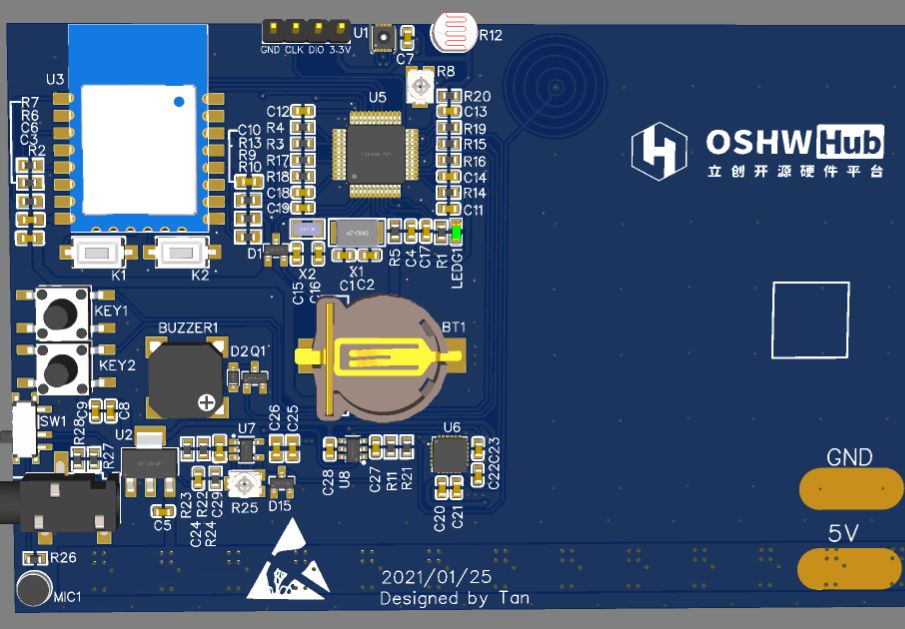

3. PCB design
x7O2fkFNwsimq9IqOXXc6Ymzmq7hQ7NuAyhhY9zq.png OaCY8D9ls7uznC4reyxpcFg5jhIshhvEH5ZCuFY7.png
PCB bottom layer PCB top layer
2wRYdYgrveMwuK26kzPSC974yksFw7hsk3Ir8ca5.png W8pk16fXIwcucyvSfLM6ukNejrDbKExSipG66D3e.png
3D front 3D back
