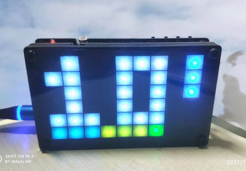

## 项目简介
使用`MicroPython`开发的基于安信可`ESP-C3-12F`模组,搭配`WS2812`矩阵灯珠,用于显示当前时间
![微信图片_20211210104714.png]
## 项目功能介绍
### 硬件部分
PCB 采用两片分别焊接正面和背面元器件并进行堆叠的设计思路,即第一片只焊接正面 LED 矩阵和外围电路,第二片只焊接背面模组和外围电路,然后两片 PCB 使用排针排母连接并使用铜柱加固,这样做只是为了增加整体厚度,全部元器件焊接在一张 PCB 中也是可以的
鉴于本人焊接技术还有待提高,所以本次的`WS2812`灯珠使用了 5050 封装尺寸的,在有限的面积内也就不能摆放足够显示全部数字的灯珠数量,所以经过计算,时钟只显示`时`和`分`,并且具体分钟数还需要经过大脑计算才能得知,真正做到了`看时间`和`活动大脑`的同步进行
另外,附件增加一个 CAD 文件,图纸中一个用于制作 LED 格栅,另一个当做前面板使用
> 格栅画的有点大,还得修改
附件还有一个压缩包,是那个高级炫酷的网页版`bom 表`,超推荐!
### 软件部分
固件使用`MicroPython`开发,用到了`NeoPixel`库用于驱动`WS2812`灯珠,由于`WS2812`是全部串联并逐个发送颜色信息的,所以显示效果只能采用硬编码的方式,并没有什么技巧可言

## 电路讲解
电路部分包括:
* `ESP-C3-12F`主控芯片电路
* 电源输入电路
* 5V稳压电路
* `CH340C`串口电路
* 自动下载电路
* `WS2812`驱动电路
* 热敏电阻电路
* 功能按键电路
都是最基本的电路,大家懂的都懂 ,第一次使用模组画开发板,经验非常不足,如果大家发现有什么问题请一定及时提醒!!~
