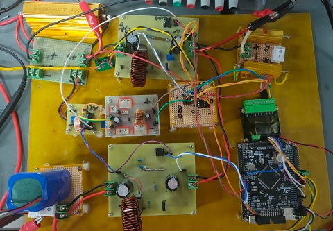

### 五.实物展示
![image.png]
### 六.总结
这次电赛我们三人还是缺乏经验,遇到很多问题时候犹犹豫豫浪费了不少时间。好在最后也在规定的时间内完成时绝大部分题目要求,同时由于部分地方不够细致,导致我们最后一天发现其中一个测试点不符合题意,紧急调整拟合曲线。专业课上虽然也学到了一些开关电源相关知识,但实际应用中缺总能发现种种问题。从PCB设计,到选型,到实物制作于调试,每一步都有不少注意点。理论固然重要,但工科缺乏实践,确实与理论相距甚远。同时团队协作也保证了我们这次得以高效完成题目,这是我第一个开源的项目,旨在与喜爱电力电子的朋友们分享自己的制作经历与成果,以便共同成长。
