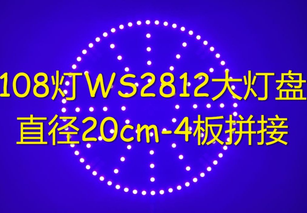

前言
这是我设计的第二款拼接PCB作品,第一款拼接PCB作品是一个LED发光字板。这次设计的WS2812大灯盘,由4块PCB拼接而成。现在玩灯的,基本都是WS2812,级联方便。这次设计的直径20cm,一次打样得到5块PCB,还剩下一块。设计在10*10以内,也方便大家打样。第一版,也就是我分享视频的这一版,存在一些小问题,但是都能克服,然后我修改后的第二版,修改了第一版的小问题,我暂时不做第二版。如果你想做这个灯盘,建议打第二版PCB。
设计方案
PCB形状设计:
本来是想做成灯环的,但是,因为拼接单元的存在,所以做成灯环会出现局部过宽,或者灯环上大片空缺,因此做成了灯盘,灯盘自然就大了,那里边也加了些灯,不然太空旷。4板拼接的结构,算是比好的方案,一次打样就能搞定。后边我还设计10板拼接,直径40cm的大圆环,这个就需要一次打10块PCB了,后续再分享吧。
电路设计:
这个没啥好设计的,就是WS2812串联,首先就是外圈60个,里边48个。我刚开始设计的是灯环,之前我是设计过的,外圈60个灯串联一起,那内圈该怎么控制呢,怎么连接?之前有想过,4拼板,每个板子上27个灯都串联一起,但是想到,我要是单独控制外圈,那程序比较麻烦,所以采用双连接方式,外圈一串,内圈一串的连接。灯的序号如图所示。
程序设计:
设计这个形状,算是奔着时钟去设计的,外边一圈,算是60秒,内部有4圈,每圈12个灯,可以当时针/分针用。我做的就是一个模块,所以想怎么用看自己了。没加主控单片机,一方面考虑会让设计更复杂,同时不美观。当然了,当前也不是很美观,还要杜邦线。不过后续可以考虑专门设计一个驱动板,直接连接就好了。
2-电路图
电路图设计的比较简单,没什么东西。电路图上有说明,请注意查看,想要获得电路图原图,去首页开源连接。
首先是WS2812,一共有27个灯,上边15个,是外环,下边12个,是内圈的。R1,R2,R3是改变电路连接的,用0欧电阻,或者100欧的,都是可以的。就是传递信号的。板1是指我们要输入信号控制的那个板子,是需要焊接排针的。
为什么灯的序号排布很奇怪,这个并不奇怪,是为了让12点钟方向在对称位置,所以序号就那样了,具体可以自己尝试设计一下就知道了。
看完灯之后,就是电容了,关于这个滤波电容,在我看来:没必要一个灯一个电容,我之前分享过一个450个WS2812大灯筒,那450个灯,一个电容都没有(除了控制板),照样能正常运行,所以说,具体情况,具体分析。
排针呢,建议焊接“反弯排针”,比弯排针是要矮的,朝内朝外看自己了。一般要焊接在底面。
剩下几个紫色的,是我设计的拼接单元和连接片(连接两个PCB),都换成了第二版,相较第一版,加宽了焊盘的宽度(环宽度),导电面积增大,这次应该可以不焊接就能导电(第一版PCB需要焊接小孔部分)
3-PCB部分
PCB部分,每个板子都是1/4圆,然后加了两个连接片,用于连接板子,起着导电+固定的作用。如果导电效果不好,建议进行焊接。
WS2812的位置,是由圆形阵列分布确定的,不是手摆的。连接片位于边缘处。因为板子较长,只使用连接片固定不太稳,所以引入中心固定,中心固定的位置,同时兼顾GND的连接加强作用(边缘处的连接片也有GND连接),如果你的WS2812存在闪烁情况,大概率是GND没有连接,需要检查连接。
PCB打样:建议选择黑色PCB,板子厚度1.2mm,1.6mm不太容易分开连接单元部分。
收到PCB后,第一步就是分开连接片,手动V割,要使用钳子夹着掰开,避免连接片受力,导致连接片裂开。
分开连接片后,就是焊接过程了。可以电烙铁焊接,焊盘加长了,便于电烙铁焊接。也可以手动贴片,加热板焊接。建议加热板焊接。
焊接WS2812后,可能焊盘没焊接上,需要补焊,这个在测试的时候就会发现,还有就是背面R1,R2,R3电阻,需要输入信号的(焊接排针的)板子是PCB1,按照丝印提示焊接即可。
焊接完成4个板子后,然后就是拼接。拼接板放置在PCB背面,无走线的一面和灯板贴在一起,然后插入尼龙住,紧固。然后要测试连接情况,如果没有连通,拆掉再试一下,如果不行,就进行焊接(大孔一定可以连通,只焊接小孔,注意烙铁不要碰到尼龙柱)
