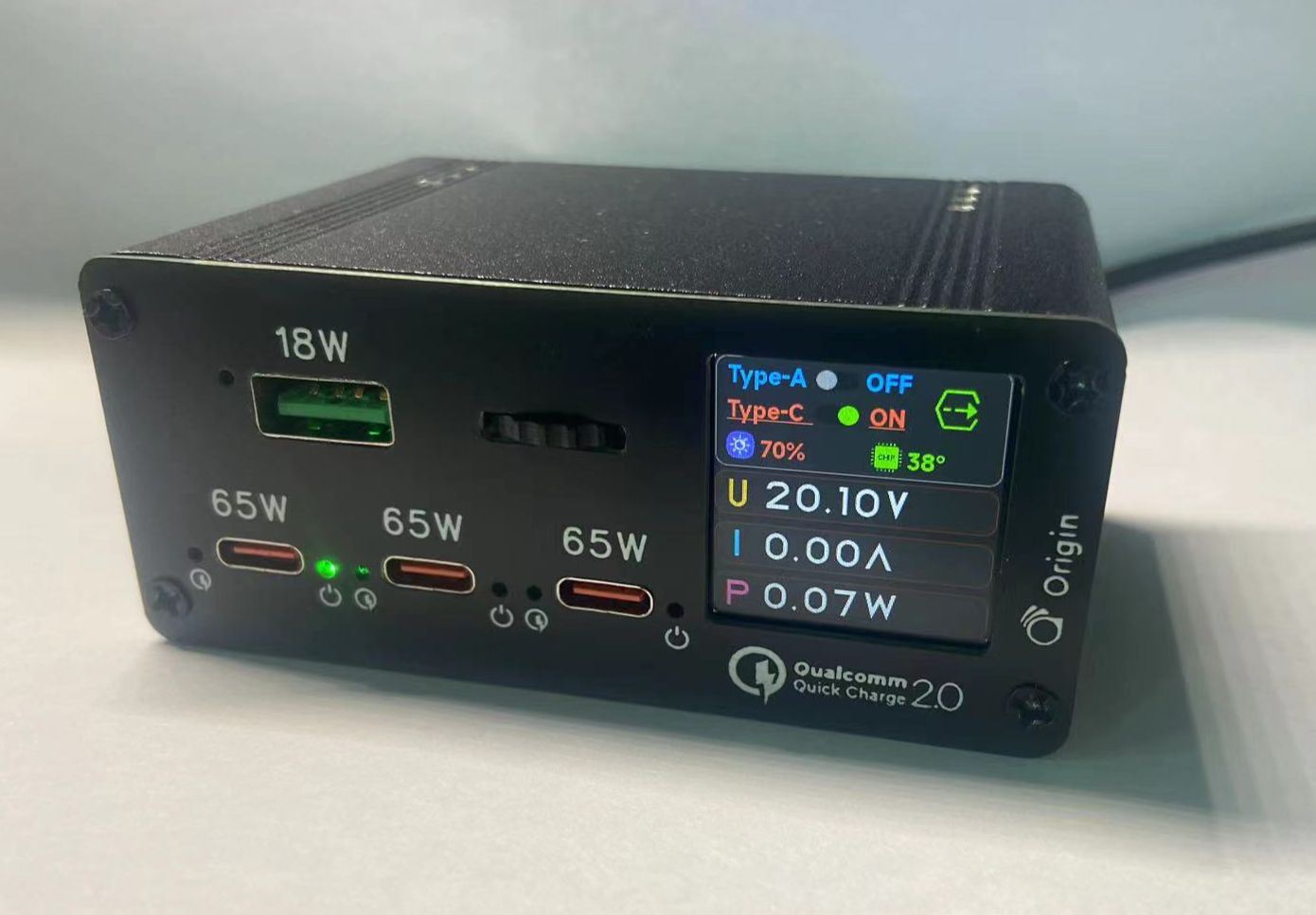

基于ESP C3 为控制单元搭配SW3526  冗余功率231W的 多协议快充电源。
规格参数
⚫尺寸(包含外壳):8.8*3.8 cm
⚫ 输入DC直流 5-24V  6A max
⚫ 输入PD电源 200W
⚫ 输出 5-20V  5A max  自适应
⚫ 快充指示,电源指示等
⚫可接入物联网
⚫电流/电压/功率 监测

⚫ 按下编码器不松 → 编程器TTL 上电(如焊接蜂鸣器会长响)
⚫ 选择对应串口  点击 开始等待程序烧录完成,断电重启即可(前提焊接无问题!)
实物展示
设计注意事项
PCB为双层堆叠结构,注意安装技巧。
外壳淘宝6块的铝合金外壳  60*38*88
