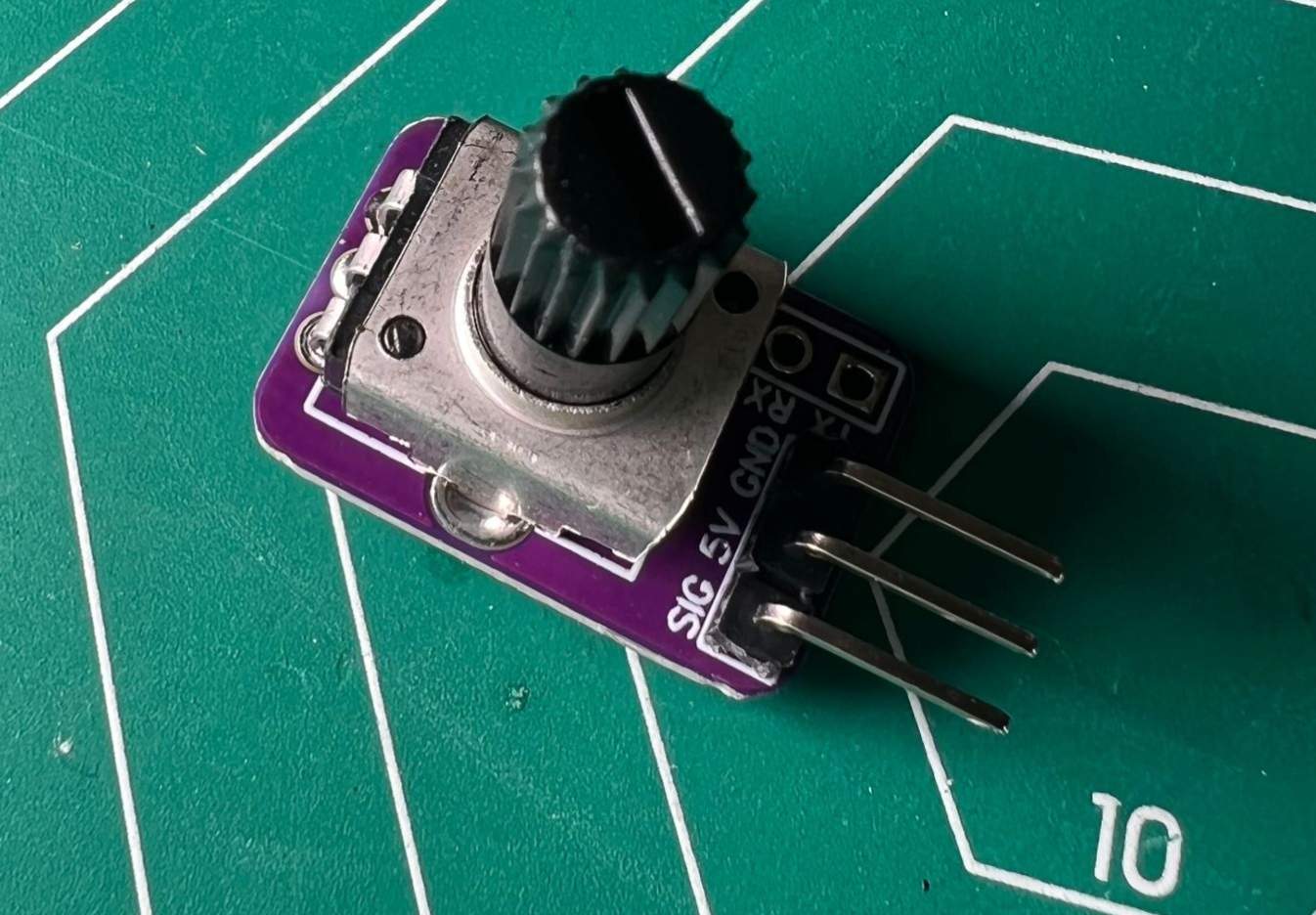

# 说明(已打板验证)
**免责声明:开源工程无法担责哈,无刷电机转的快,自己多测试,注意安全。**
用STC8G1K08A芯片(sop8封装)输出适用于无刷电调的PWM信号(芯片1.3元+电位器0.3元+阻容=2元)。(此芯片也有dip8封装,大概1.8元一个)
信号周期 2.56 毫秒,频率 390.625 Hz。
高电平时间默认 0.9-2.0 毫秒,步进2.5微秒。高电平时间范围可修改参数调整。
当电位器差不多位于前10%时输出0.9毫秒,差不多位于最后10%时,输出2.0毫秒,在10%-90%之间线性变化(见下面修改参数部分的配图)。同样可以修改代码调整。

![xiazai.jpg]### 附件说明
①main.hex是固件。
②src.zip是源代码,适合自己能安装sdcc,会编译代码的同学。config.h就在目录里哈
③one_click_compile.zip是自带sdcc的源代码,点两下(不是one click哈)里面的build.bat他就帮你编译好main.hex。配置文件在one_click_compileinsrcconfig.h。
build.bat的输出差不多是这样的,看到main.hex就行。
![image.png]
