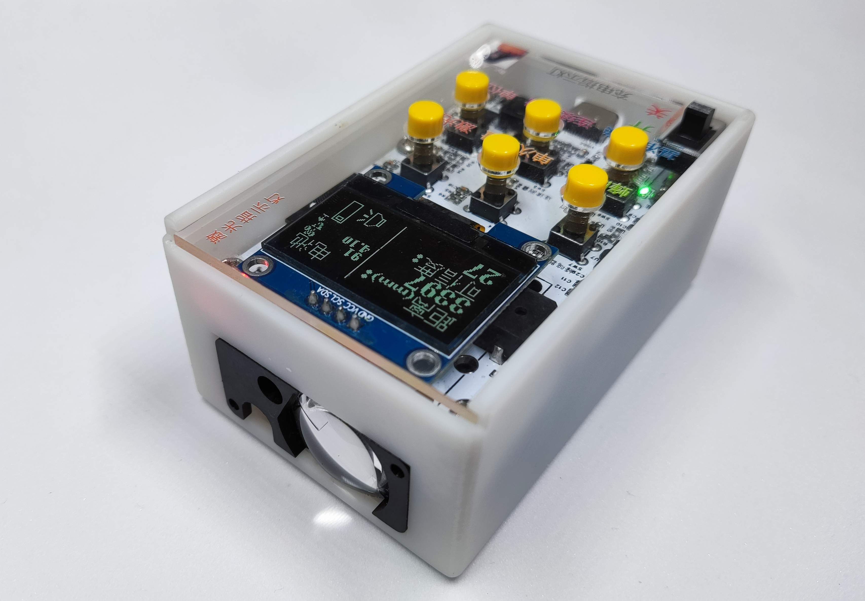

Attached is the development process of #100m±2mm high-precision laser rangefinder
# 1.简介
使用PLS-K-100激光测距仪模块+ESP32做MCU,可以实现100米±2mm高精度激光测距。
#### B站视频:[https://www.bilibili.com/video/BV1gP411P7aJ/](https://www.bilibili.com/video/BV1gP411P7aJ/)
![VtZw7rH1tkYQsrPYnI7Xv3suVA8dqNGN5I4MJRFM.jpg]和其他对比精度是很高的
![s0MAlGdjEL4C4rkBfOoWVntulPuMN2ypXNodeicv.jpg]![NovmlNZ9QidOHsXIqbxjjRNEuKbdZqODhqxjXWRp.jpg]* * *
绝大部分开源项目都是开源PCB和开源代码,好点的再加个结构,但是这些过程是如何从无到有的呢?很少有人会详细解答。
##### 本次工程将手把手教你从硬件选型,原理图PCB,软件编程和结构建模等几个方面全方位介绍我们开发一个产品的流程。

# 3.元器件选型+MCU选型+编程选型+需求分析+原理图(花费2小时)
这一部分是整个文章最核心部分
## 3.1确定核心元器件
首先你需要知道你做的这个东西的核心元器件是什么。
不同的产品可能有不同的核心元器件,复杂的产品甚至是有多个核心元器件。
例如手机的核心元器件就是SOC、蓝牙音响的核心器件是功放和蓝牙芯片,那这要看如何选型,侧重蓝牙芯片还是侧重功放。
像这个激光测距仪的核心元器件就是这个PLS-K-100激光测距仪模块,因为这个模块是串口通讯的,所以MCU只要有串口通信都可以使其工作。其他像电源芯片和MCU都是非核心元器件。
![EQiqJCsVugFSUJXBskGQeJuBvvCUJfYGbhf85npp.png]原理图上只需要接到MCU的串口脚即可
这里我使用HDR2.54排针连接到主板,此外还需要接上拉电阻。
## 3.2预选MCU
因为这个元器件可以通过串口通信然后接收指令和发送测量数据,因此MCU选有串口通信的MCU:ESP32、普通的51单片机、STM32、甚至上树莓派等arm的处理器都是可以的。
但是这都需要功能需求分析后才能选的,这里先告诉大家选用的是ESP32。

# 5.PCB(花费绘制1.5小时,焊接1.5小时)
绘制和焊接PCB要点
## 5.1PCB绘制
原理图绘制完成那就是绘制PCB了
![DmGKIj1sXH4A1cCx0vRuwBQqBuzYndMcTyasjE74.png]这是我的PCB,当然还有很多要优化的地方
例如ESP32天线处不要铺铜甚至锣空,ESP32的IO不顺,需要调整位置等,不过这些都是小问题。
我们来看看首先要先干什么。
首先是按照结构板框和结构元器件来摆放,例如按键,开关,TYPE-C口位置。
一般流程是板框结构先给出来,但是这里我是现有PCB再有结构的。
如果是现有PCB再有结构的话就特别要注意上面交互元器件的摆放了,要摆放在合适的位置。
由于是做手持产品,因此板能画多小就多小。
我这里先是摆放了六个按键,然后再摆放TYPE-C,再摆放开关和屏幕。
![2OWvP6TFranAxHSIVflFVpFUgNRohV0UVz6tTMFW.png]交互元器件定下来后就画上板框大概框住

![GGvvWX2VP9nV0i708tnOPJAkSalw3SN4raAzoUji.jpg]焊接完先上电看看3.3V有没有正常产生就可以了。
电源不短路就是OK,再看看充电是否正常等。
![PV0etiPM8LJYWzGMvHYnRcrKLpamfsWQmoNr3j8w.jpg]另外就是焊好喇叭后直接焊接OLED屏幕,不用母座对插,这样屏幕不会突出来,可以查看后面装配3D。
**按键推荐6x6x13的,这样亚克力是按压装的,看后面装配
如果按键矮过亚克力可以推盖安装,看后面的爆炸图**

### 1.先接上电池和激光测距仪接线
### ![hVP9xe99DiPiFhMc1zO8ATfVwajkrfZapWygjCZY.jpg]### 2.电池后贴双面胶,建议用容易撕下的
### ![7XP1Nlw95lsBKTmMbdQYGav0HtvxdH8sN9a0m7Yw.jpg]### 3.安装电池,安装时紧贴外壳最后,出线在右下角。上一步不用双面胶也可以用胶布贴紧
### ![NbWU4lcp6TSwEg0wxjXVQNd3lDzLgAhN1ftIku12.jpg]### 4.安装激光测距模块,打上固定螺丝
### ![kgEdcSxNu4AsBiX496cxX6wKaNmE4G2wWeQcHt09.jpg]### 5.安装主板
### ![gFSfbMo9l0nViHJvQWwakQOY8KobhqyTp7tHIZ0I.jpg]### 6.打上主板固定螺丝
### ![A1s9MYae1ByagMK5s33ZZdgjiMexxCqfclXeTbHC.jpg]### 7.安装亚克力,先安装右侧,再用力按压左侧进入凹槽
### ![N7tnFRB2dttGJjFJLUwA7a2mz5eT6MiqegRJ2Qz9.jpg]### 8.安装轻触开关按钮帽
### ![lS3HVZYhuLLjE3wGNYU7rd6sNEMnTTvPEZhQ2xU3.jpg]### 9.完成
![d0PWK9pZ8D3Kz0vT2WiftmvBliMU2lTq332OcSNq.jpg]安装完毕
