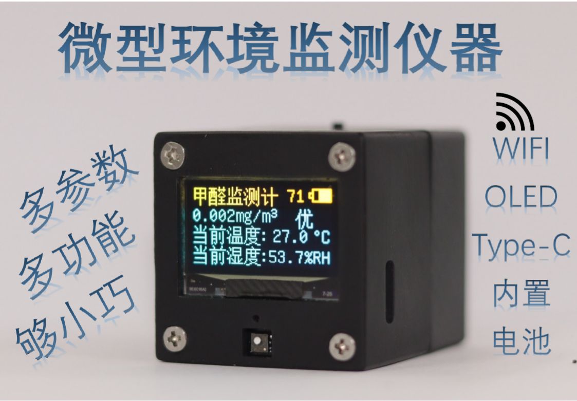

基于ESP07S模组制作的微型多参数环境监测仪,内嵌0.96英寸OLED双色屏幕,传感器部分使用了SHT45作为温湿度传感器,但是SHT45价格较高(18元左右)可以使用SHT40或者SHT41代替,推荐使用SHT41(5元左右),这三个传感器的封装相同且底层驱动代码也相同,可以相互替换,唯一区别是精度不同;还使用了SGP41(50元左右)传感器作为VOC(挥发性有机化合物)和NOx(氮氧化物)参数的采集;除了上述的两个传感器还有余下的两个传感器,其分别是大气压传感器和甲醛传感器,大气压传感器采用的是博世的BMP280(11元左右),甲醛传感器(115元左右)采用的是普晟的WZ-H3-K插针款,整体仅保留一个实体按键和一个电源开关以及一个充电下载接口,拥有10个不同的数据展示界面。
本监测仪的主要功能有:
1、可以显示温湿度、VOC、NOx、甲醛浓度、大气压的实时数值
2、可以显示温湿度、VOC、NOx、甲醛浓度的累计均值
3、可以显示电池电量百分比
4、拥有低电量提示功能
5、内置充电管理芯片以及电源自动切换电路
6、使用Type-C接口烧录程序以及充电
7、拥有充电状态指示灯
8、可以通过大气压数值大致计算海拔高度
9、保留了WiFi功能并且引出了WiFi天线
本监测仪器体积较小,制作难度中等,但是包含的制作细节较多!!!
对动手能力要求较高,部分连接部位的焊接稍微困难!!!
本监测仪器未经授权禁止商用!!!
实物展示图(左边的是最初的测试版本,右边的为现在的版本)
    实物外观尺寸
实物六面展示
更多详细功能以及界面展示见底部视频与界面介绍
