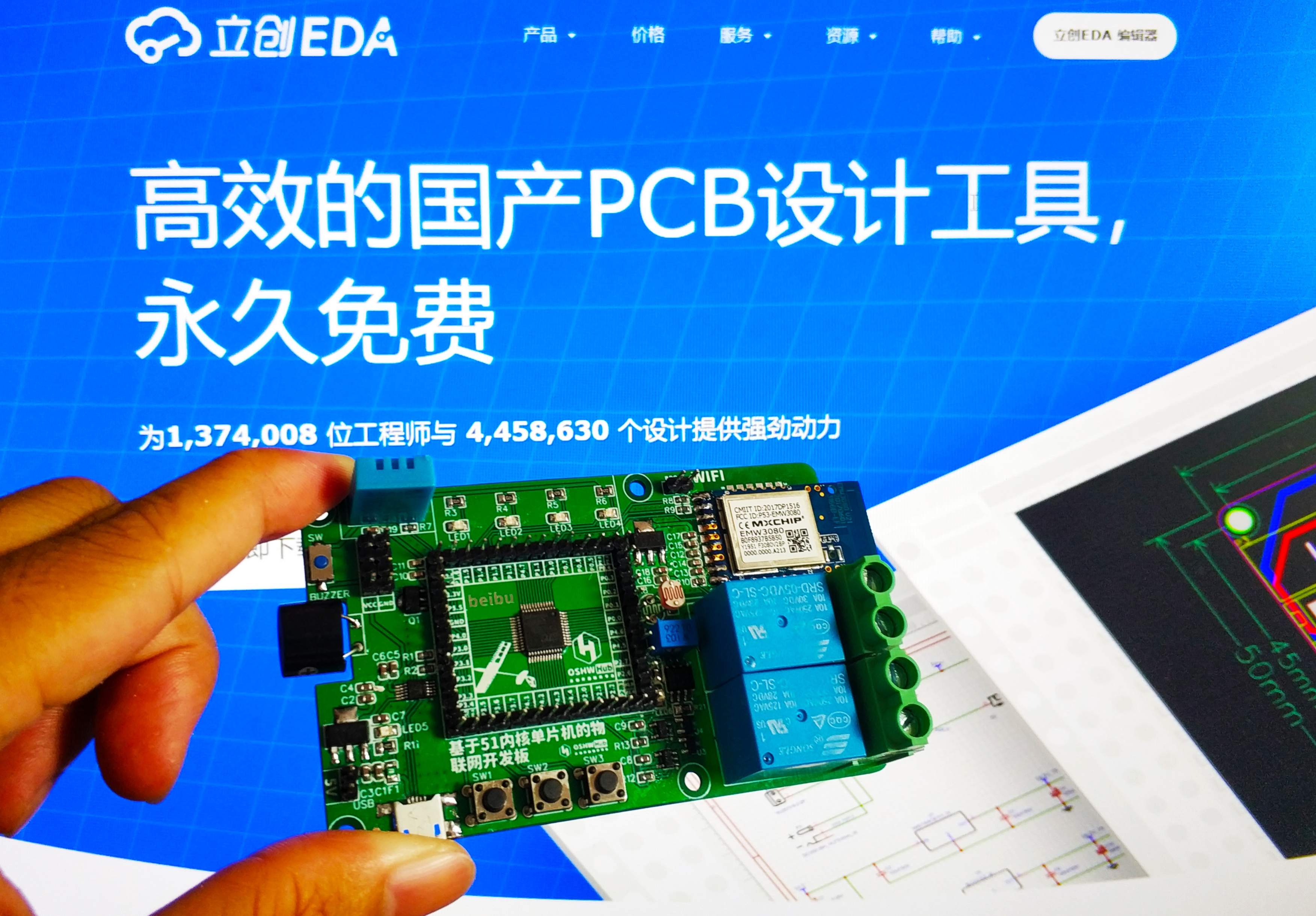

# 一、功能描述(新手作品,如以下描述有不对的地方,欢迎老手指导)
##### 1、本开发板的主控是STC15W4K56S4单片机,也是8051内核的单片机。
##### 2、通过EMW3080的WIFI模组接入阿里云实现联网远程控制,板载有两个继电器,可以控制两路开关的通断。
##### 3、有一个DHT11温湿度模块,可以通过WIFI远程控制来采集温湿度的参数上传到阿里云,实现远程观察。
##### 4、有一个光敏传感器,可以采集光照的强度,来实现随光照强度的变化,来控制其他功能,从而实现自动控制。
##### 5、有CH340E芯片,可以通过micro USB接口直接下载程序。
##### 6、有4个LED灯,和三个按键,后期可以通过LED和按键来实现人机互动。
##### 7、另有主控的所有I/O口都通过排针引出,以便后期开发使用。
##### 8、还有一个有源蜂鸣器,可以作为报警,或按键提示。
##### 9、预留有5V、3.3V的电源接口。

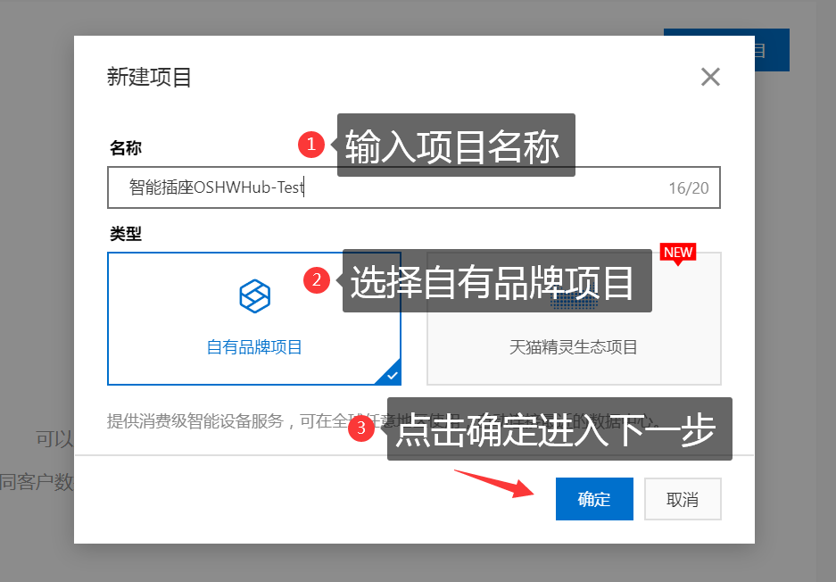

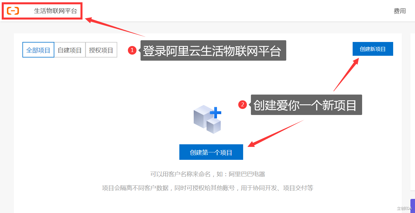

### 首先注册阿里云账号,并且进行实名登记。然后登陆阿里云生活物联网平台:living.aliyun.com

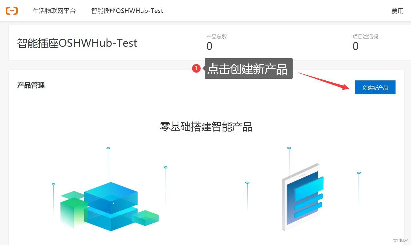

第一步,创建项目
![](https://cdn.nlark.com/yuque/0/2020/png/1238999/1596785888605-0923f371-7100-4f8f-8a4b-4045fa245dab.png?x-oss-process=image%2Fwatermark%2Ctype_d3F5LW1pY3JvaGVp%2Csize_14%2Ctext_56uL5YibRURB%2Ccolor_FFFFFF%2Cshadow_50%2Ct_80%2Cg_se%2Cx_10%2Cy_10)![](https://cdn.nlark.com/yuque/0/2020/png/1238999/1596785977297-fde6b1fb-de7e-4247-a10e-661426012686.png)

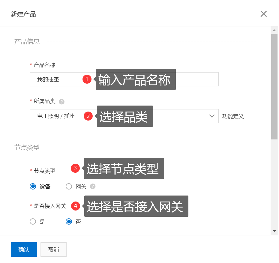

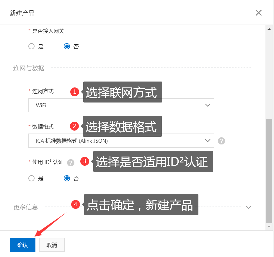

## 第二步,创建新产品                                                                                                  ![](https://cdn.nlark.com/yuque/0/2020/png/1238999/1596786582168-5989eeb0-e54a-4872-ada9-2180ba2f7152.png?x-oss-process=image%2Fwatermark%2Ctype_d3F5LW1pY3JvaGVp%2Csize_14%2Ctext_56uL5YibRURB%2Ccolor_FFFFFF%2Cshadow_50%2Ct_80%2Cg_se%2Cx_10%2Cy_10)![](https://cdn.nlark.com/yuque/0/2020/png/1238999/1596786742412-e9646b02-12ca-4585-b3ed-e0677a830cfa.png)![](https://cdn.nlark.com/yuque/0/2020/png/1238999/1596786868085-e1490bb6-ff2c-4cbd-8b32-cf89a59e503f.png)

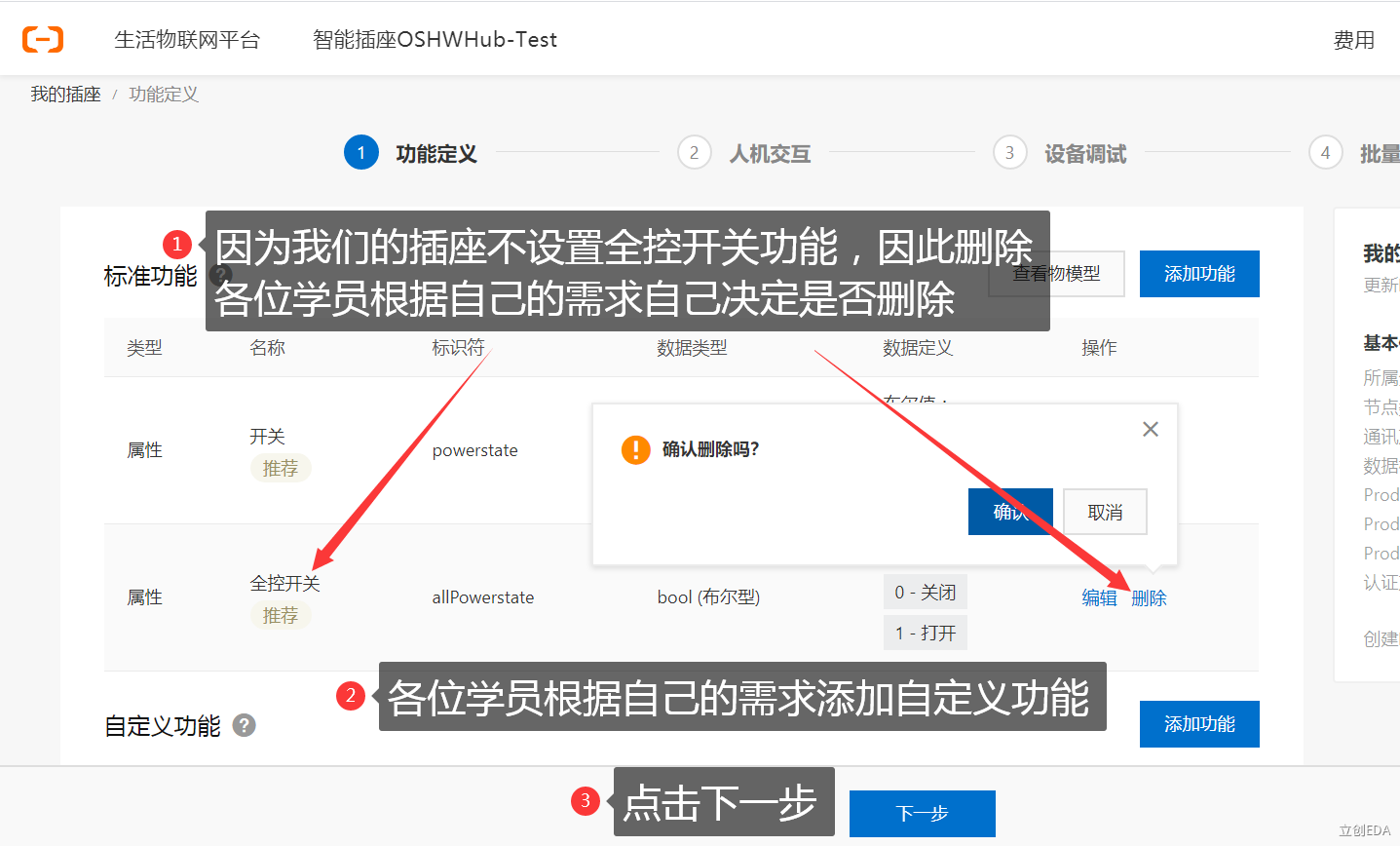

### 第三步,功能定义
![](https://cdn.nlark.com/yuque/0/2020/png/1238999/1596787248369-b78edaec-3605-44bf-aa38-2713fc73ec29.png?x-oss-process=image%2Fwatermark%2Ctype_d3F5LW1pY3JvaGVp%2Csize_14%2Ctext_56uL5YibRURB%2Ccolor_FFFFFF%2Cshadow_50%2Ct_80%2Cg_se%2Cx_10%2Cy_10)

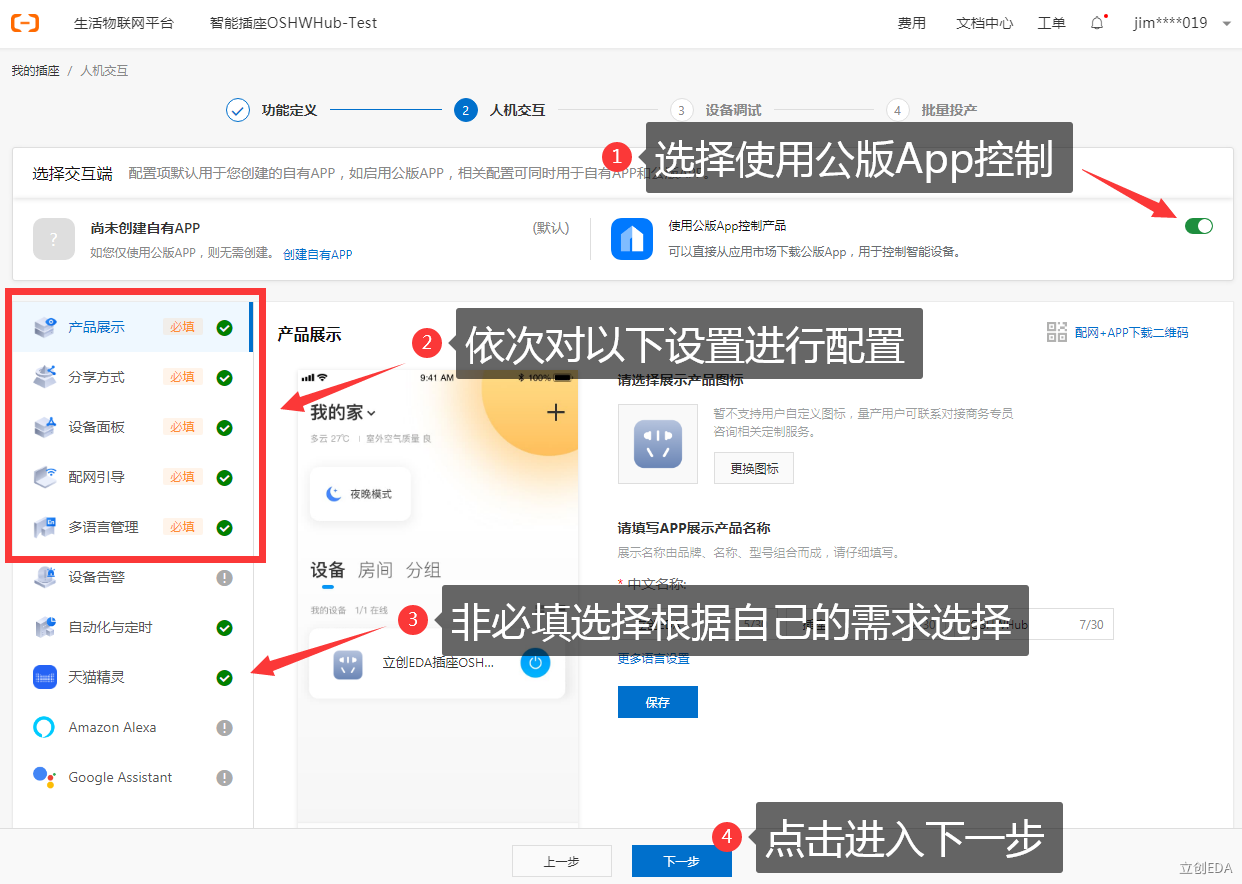

### 第四步,设置人机交互界面
![](https://cdn.nlark.com/yuque/0/2020/png/1238999/1596791007056-52f821ec-76da-48a9-bde3-3e048c736542.png?x-oss-process=image%2Fwatermark%2Ctype_d3F5LW1pY3JvaGVp%2Csize_14%2Ctext_56uL5YibRURB%2Ccolor_FFFFFF%2Cshadow_50%2Ct_80%2Cg_se%2Cx_10%2Cy_10)

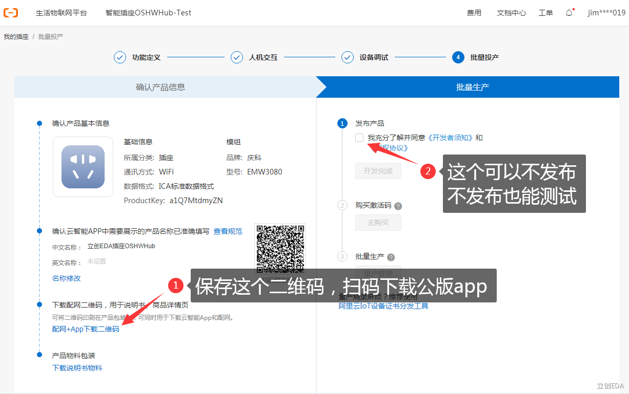

### 第五步,新增调试设备
![](https://cdn.nlark.com/yuque/0/2020/png/1238999/1596795295334-48d79796-27d6-4cd4-8525-c4fb2d2e794b.png?x-oss-process=image%2Fwatermark%2Ctype_d3F5LW1pY3JvaGVp%2Csize_10%2Ctext_56uL5YibRURB%2Ccolor_FFFFFF%2Cshadow_50%2Ct_80%2Cg_se%2Cx_10%2Cy_10)
![](https://cdn.nlark.com/yuque/0/2020/png/1238999/1596795905706-c5000ca3-6bcb-4aab-9d1b-b47a51a63101.png?x-oss-process=image%2Fwatermark%2Ctype_d3F5LW1pY3JvaGVp%2Csize_14%2Ctext_56uL5YibRURB%2Ccolor_FFFFFF%2Cshadow_50%2Ct_80%2Cg_se%2Cx_10%2Cy_10)
### 第六步,阿里云物联网平台设置初步完成
