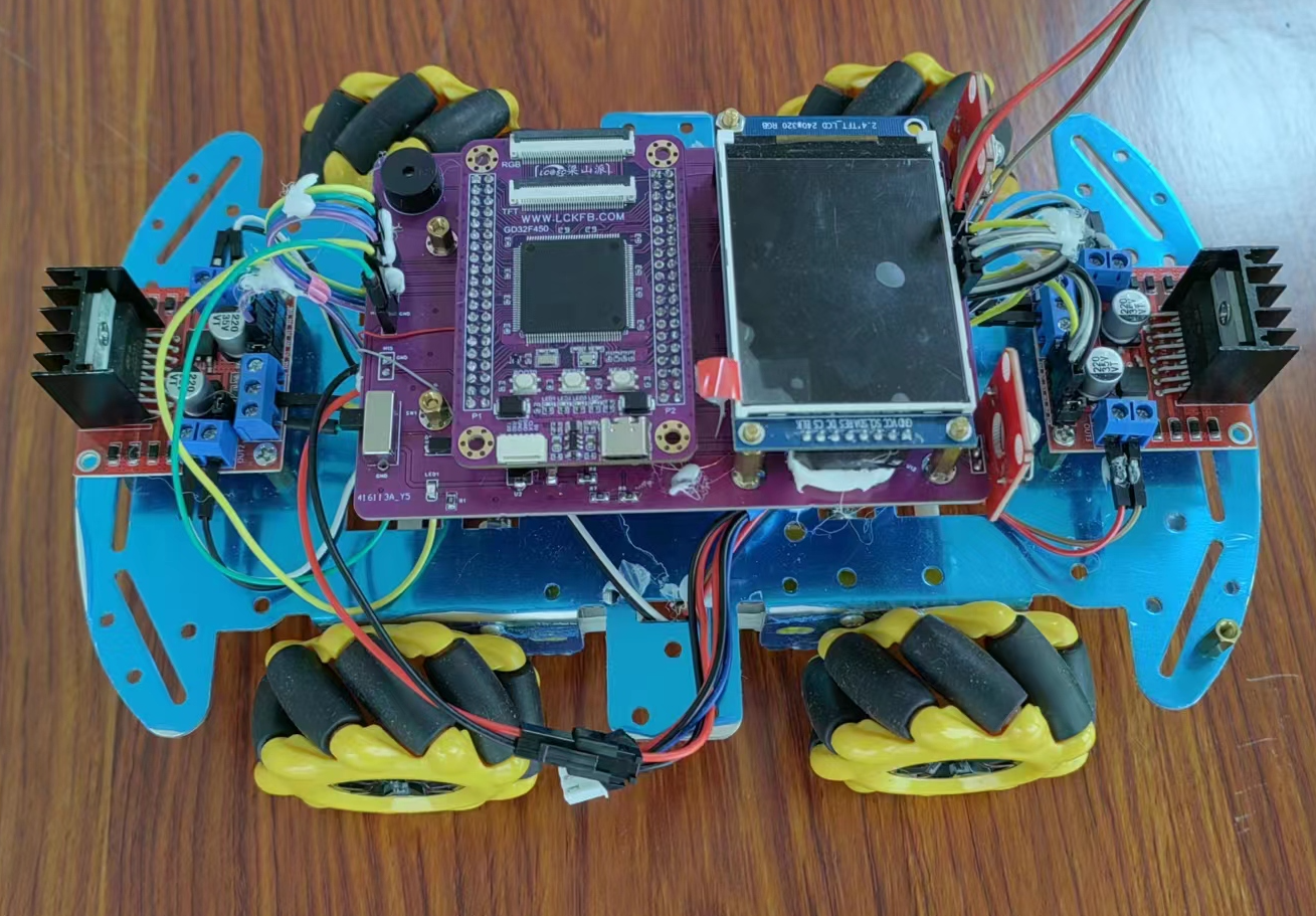

+ 第一版用的是RZ7889电机驱动,运行起来动力不足,立创提供L298N模块移植以及网上有好多麦克纳姆轮套件
+ 决定按照自己想法,在第一版积累的经验和实用性,重新设计第二版

* 选二个L298N双路直流电机驱动,立创提供移植参考代码。可以在基础上改改弄弄

* 飞线二次:L298N配置的PB0、PB1引脚PWM问题
* 蜂鸣器视频设计一直响,无法通过引脚控制,引脚跳过三极管直接连接蜂鸣器+,二头点胶了,不然容易掉

>立创模块移植提供的L298N移植代码,GPB0、GPB1引脚PWM有问题,无法控制前后速度、移植朝一个方向匀速转动。最好飞线切换到GPB4、GPB5引脚
> 一定要注意蓝牙是串口接口,RX、TX一定要互换。PCB下单一定要多次check下
* 排针一定要放正确,多check下,否则插器件导致反了
* 四个timer定时器不能重复
