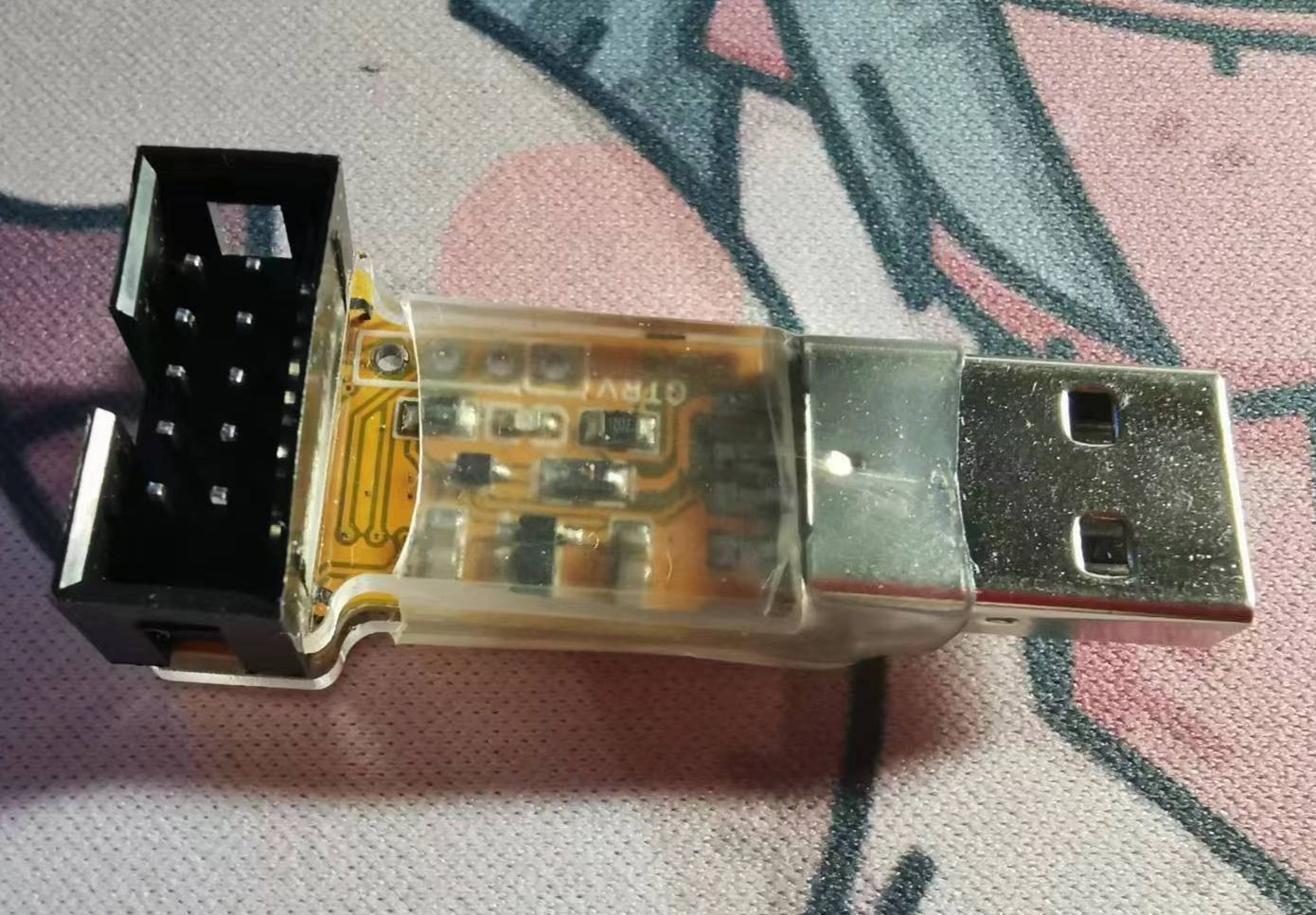

USB-BLASTER
低成本方案,本设计只包含硬件部分,代码部分源自闭源的github仓库:
代码源自https://whycan.com/t_7284.html
基于CH552G单片机,可以利用下载器直接进行下载,下载步骤如图所示:
1、连接下载器和电脑(以AGM的ag1280q48芯片为例子)
2、连接电脑(蓝灯亮起为正常状态)
3、打开烧录程序supra,加载烧录文件
3、获得FPGA的ID号,点击下载即可
下载过程中,FPGA的蓝灯和下载器的蓝灯同时熄灭。
参考设计图片
