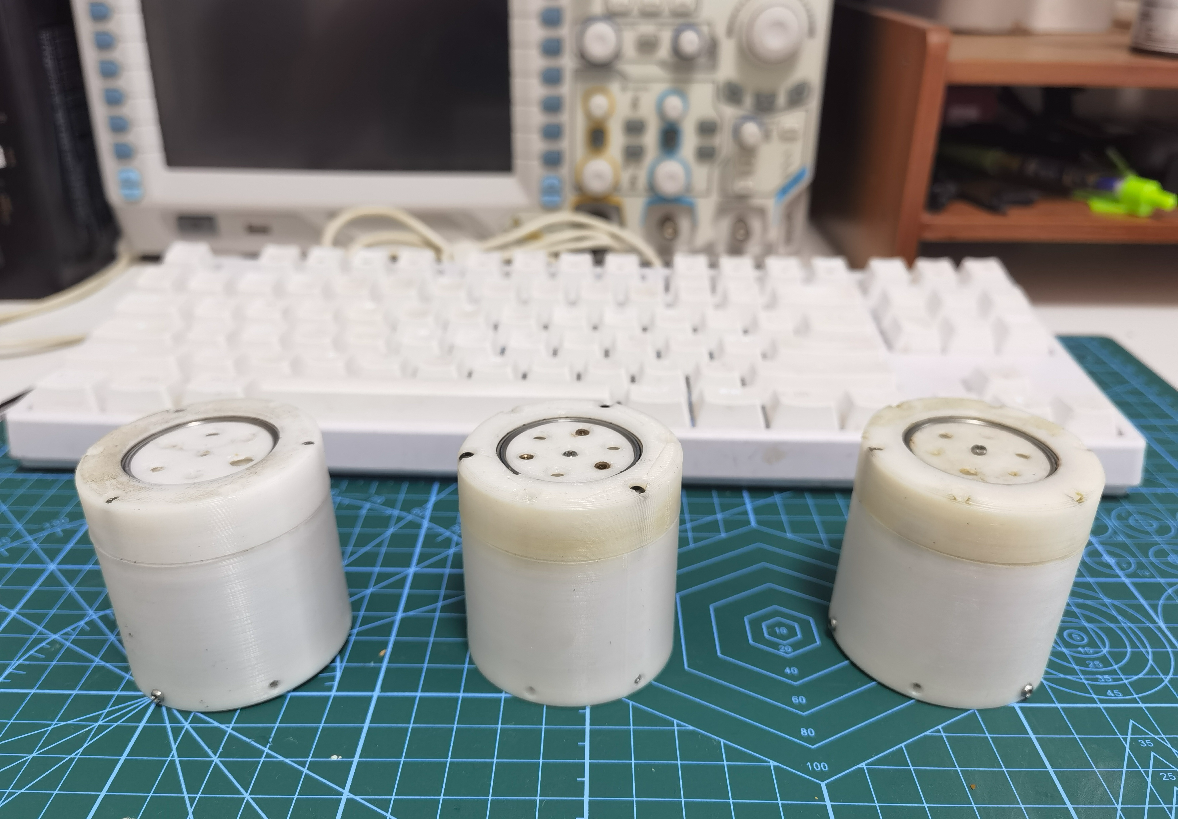

**全家福**
![IMG_20220907_202105.jpg]### 购买部分

### 3D打印部分
![123.png]共7个零件,stl文件见附件,step文件也已上传

## 注意事项
- 顶盖和外壳连接的6个孔位只需交错安装3个,另3个留作与其他零部件连接时使用
![IMG_20220912_225957.jpg]- 底盖与外壳连接的6个孔位由于PCB设计原因,需找空位安装,防止顶住PCB元件
- 顶盖轴承和外齿圈安装时若太紧可使用加热台100°加热后安装或适当敲击
