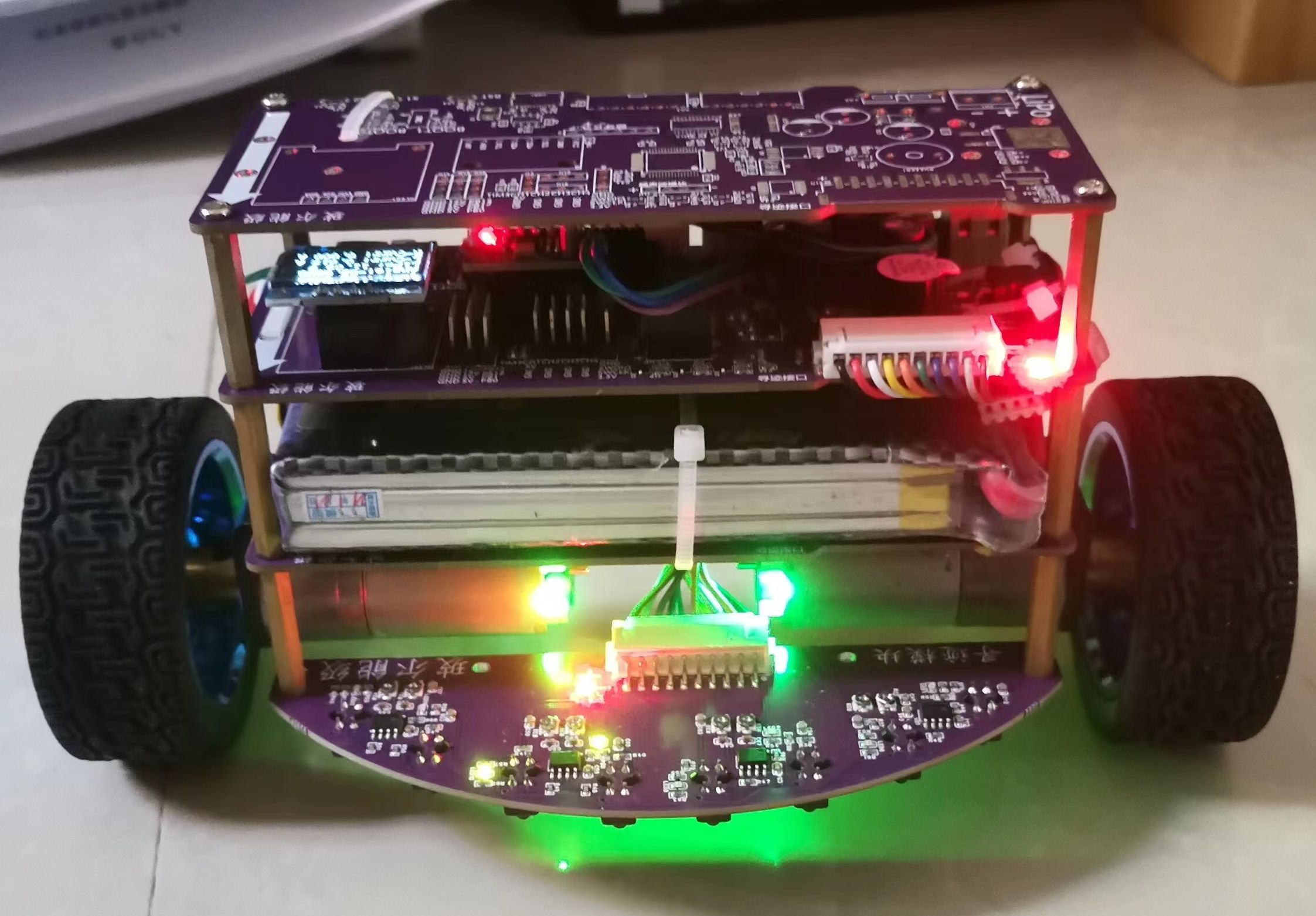

1.采用两块相同PCB组成的顶层和底层的结构,顶层是主控层,底层用于放电池。MPU6050处于比较低的位置,方便调试。电机采用的是12V、280转每分的带编码器有刷电机。不过这种电机有虚位,导致小车不能稳立在某个地方,而是小范围来回走动以保持平衡。目前对于学习PID算法来说已经足够了。
2.最后再加一层闲置的PCB板在顶端,然后将寻迹板固定在小车前方,用扎带整理了乱糟糟的电线之后看起来舒服多了,简洁又美观。
