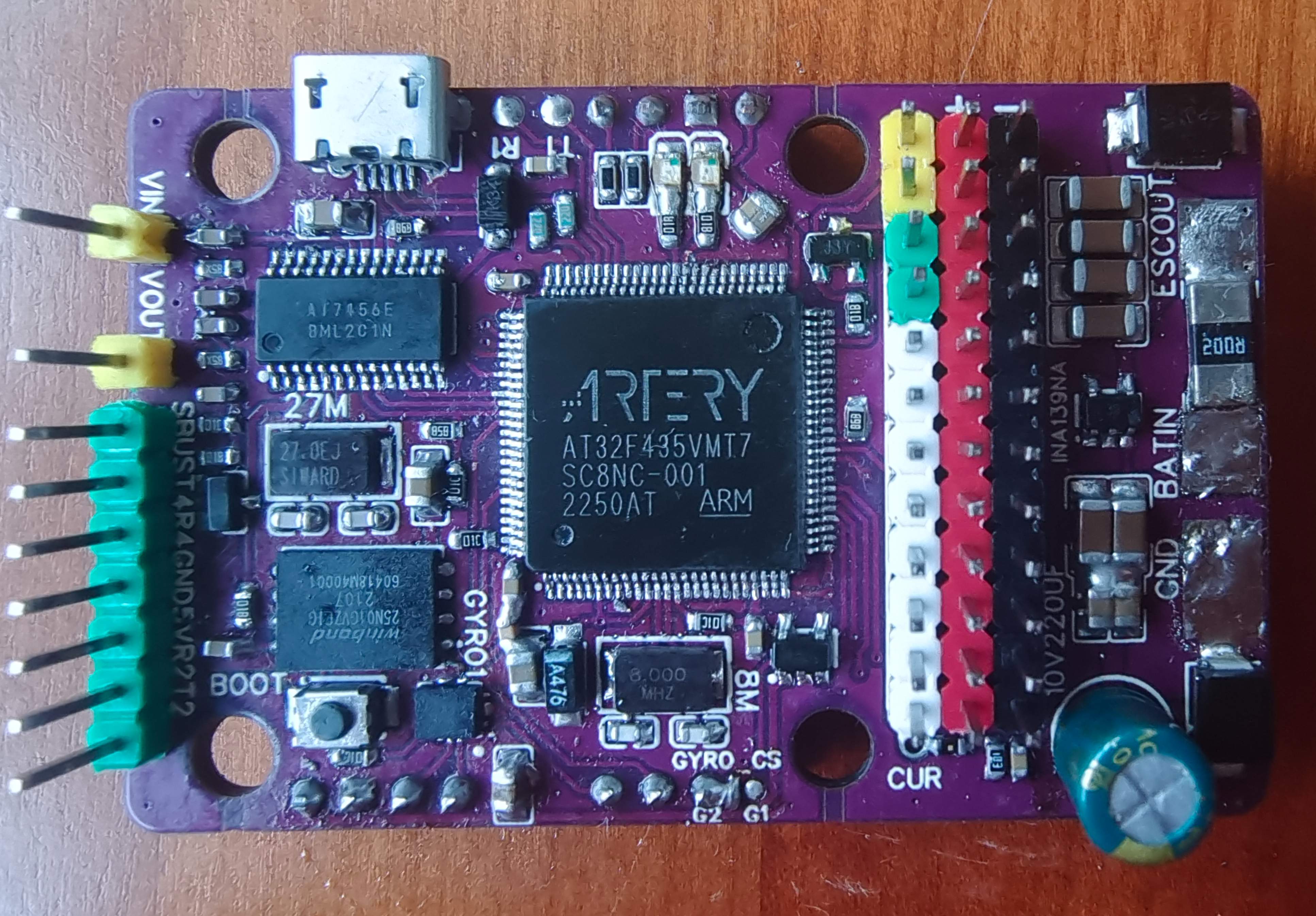

AT32 domestic flight control two-layer single-sided easy-to-hand rubbing version
MCU:AT32F435VMT7/AT32F437VMT7 (lqfp100)(288MHz性能比肩STM32F722)(已实测)气压计:BMP280(外挂已实测)、DSP310(待测)
这个陀螺仪模块的孔位正好是20mm的m3,想要最好的减震效果建议陀螺仪套上m2减震胶圈在机架上再找一个孔位固定,然后飞线软连接到飞控
固件:inav_6.0.0_SAGEATF4(外挂MPU6500,板载ICM42688P已实测)/betaflight_4.3.2_EMSRPROTO2_212aa64(板载ICM42688,LSM6DS3TR已实测),配置文件at32f437.bin,烧录教程B站搜
DC-DC:仅5v,淘宝3元降压模块(含tvs二极管,尺寸17.5*12*4.3mm)
LDO:推荐RT9013-33GB或SPX3819M5-L-3.3
版本信息:
V1(已弃置)插件晶振布线失误,负载电容匹配失败
V1.1(不太建议)添加usb口引出焊盘解决插线难,添加减震圈塞入的槽(注意这个槽只有在1.2板厚下才能加工的出来)
V1.2(仅固定翼玩家建议,因为BF还没有移植MPU6500)优化铺铜与走线信号质量,AT7456E的CS引脚上拉由5v改为规格书建议的2.1V
V2(手里有PMU的固定翼穿越机玩家建议)添加板载ICM42688P/BMI270/LSM6DS3TR陀螺仪焊盘,陀螺仪cs选择焊盘(双陀螺仪可以同时焊接但不能同时工作),陀螺仪供电滤波钽电容
V2.1(固定翼玩家建议)添加板载电流计和ADC限流电阻(我曾经ADC超压烧过一块F722)和舵机独立DC-DC焊盘(同款模块),去除邮票孔防止不小心炸断,去除减震圈和开槽,更适合固定翼玩家,除了DC-DC模块上的tvs外飞控上也添加了总电源TVS(建议28v)和舵机供电tvs(建议6v),如果搞不清极性直接买双向的,电源滤波选用1206电容降低成本(耐压建议50v)
V3(设计中)SMT版本考虑把MCU晶振换成3213,这样就有空间放下第二个LDO给陀螺仪单独供电,考虑添加SWCLK和SWDIO焊盘方便调试,由于mpu6500淘宝翻新货良品率实在过低,打算去除外挂陀螺仪焊盘
原理图有很多错误和与pcb不一样的地方,不要参考!!!
BOM暂时没空整理,可以直接看pcb上的位号就是元件型号,不确定的就全部照着买,滤波/退耦电容只需要耐压高于该路电50%以上就能上,容量仅供参考。0805和1206电容可以混用,电解电容没必要用3D模型里的固态电容,手里有耐压够的直接用就行
评论区随缘提供技术支持
特别鸣谢重山AT32国产飞控团队(综合技术支持),辉光管大佬(为了统一固件参考了引脚定义),王海大佬(板载陀螺仪部分支持)
