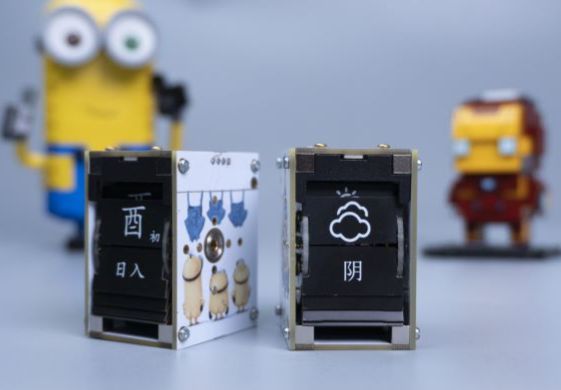

![DSC01798.jpg]这是一个基于ESP32-PICO-D4设计的单体翻页时钟,其主要特点是采用电机内置结构,体积小巧、并且结
构件大部分都采用PCB,整体没有用到一条线,十分简洁。

本项目已经实现基本功能,能够准确显示时间和天气信息。

## 实物展示
### 实物图
![DSC01791.jpg]
