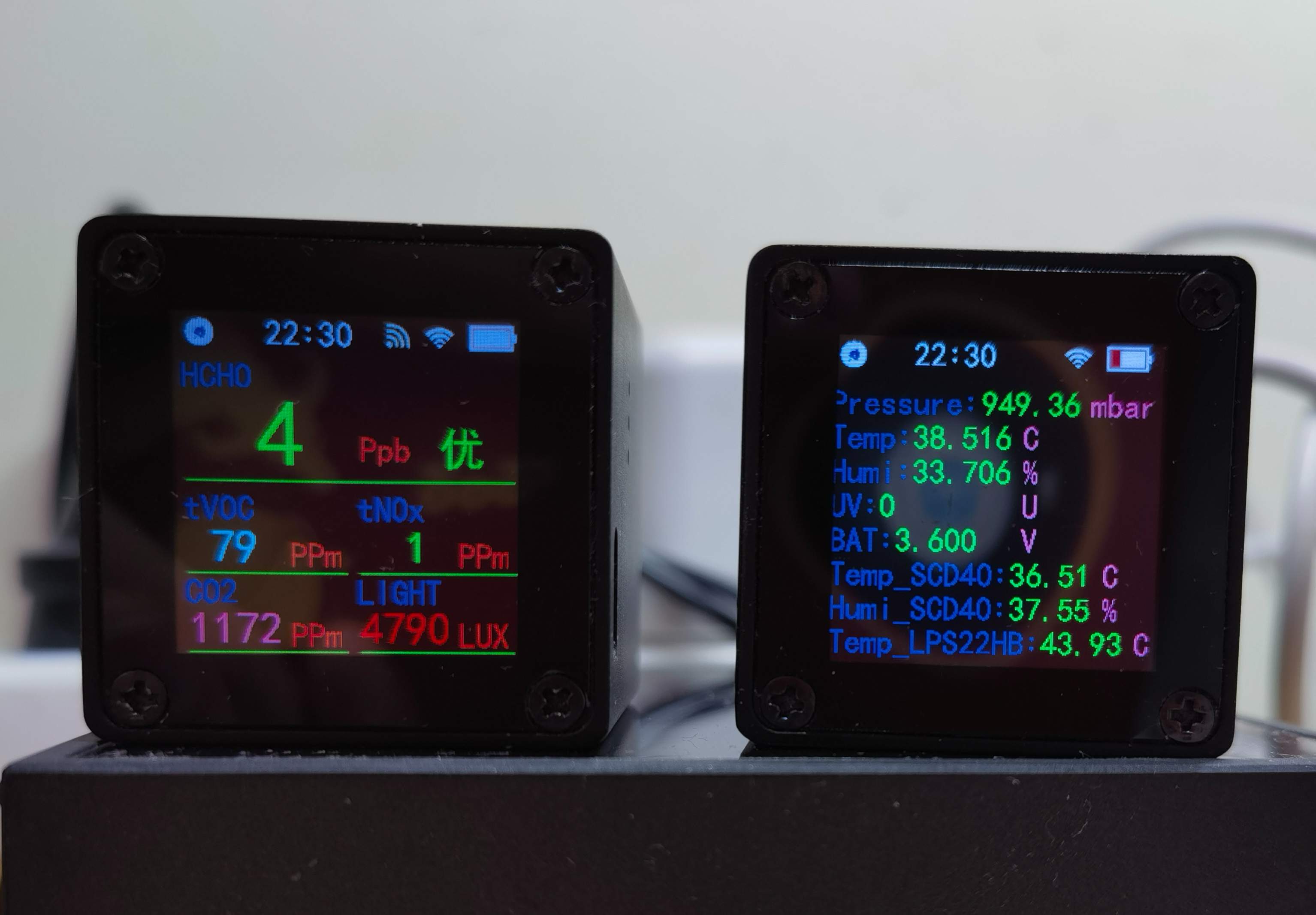

1、成品实物图
   立创打样的亚克力前面板还没到货,现在前面看着还比较丑,等到货后会换图。
   仪器采用全铝合金CNC外壳外加黑色亚光阳极氧化,手感与质感都是极佳。正面采用”全面屏“设计,采用1.3寸的lcd彩屏。侧面开有Type-C充电口,传感器开孔、风扇通风孔、蜂鸣器开孔等。整体是一个边长36mm的立方体。
  仪器目前写了三个UI界面,简单展现了仪器内部所有的传感器参数,由于仪器所有数据都可以上云,所以本地的UI界面本着实用与简洁的原则设计,第一个界面的参数颜色可依据参数的指标改变颜色显示,比如绿色代表指标优秀,红色代表指标爆表,不同的指标有不同的分类,在程序里有详细写明,在这里就不再详细说明。
   仪器设有一个实体按键,一颗加速度陀螺仪六轴传感器(可以检测仪器的三方向单双击)。实体按键隐藏在了外壳内部(纯粹为了保险留的按键),实际操作使用加速度计感应。
