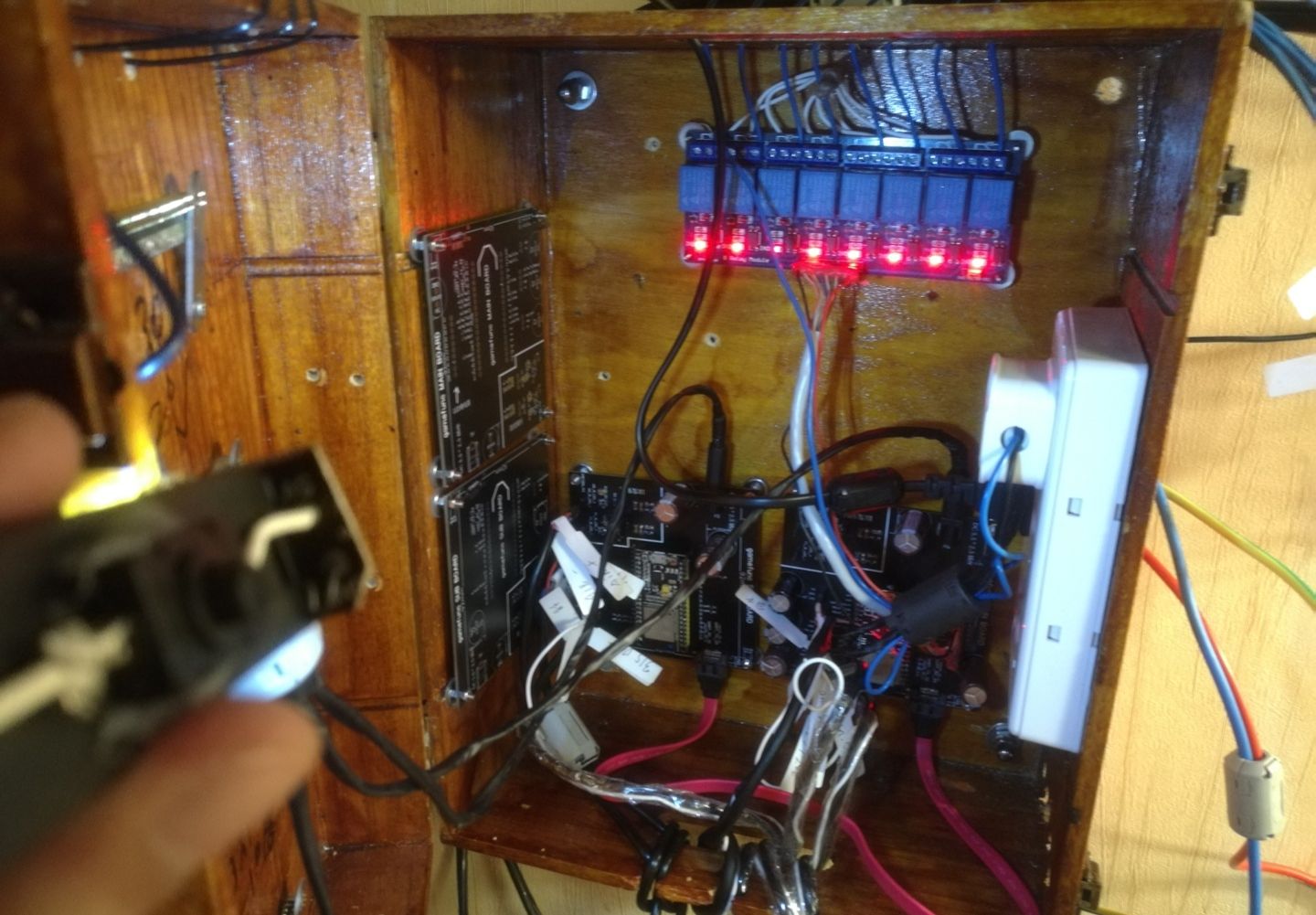

# 2021年9月: 不想躺床手机看小说被空调直吹然后挡住后又不好遥控器控干脆直接网络控制, 反正我房间每几年DIY一次,电钻电锤搞起;
# 2021年10月: 做思考整体设计,11月程序写完,买螺丝电钻电锤搞起2天时间第1板飞线板部署完毕用到2022年6月;
# 2022年5月: 嘉立创免费打样那直接打块板换上,顺便把那买的铜包铝垃圾线也换成RVVP;
# 用了快2年舒服;
# 带视频控制演示与说明;
# 2023年6月: 由于当年(2021年)部署时为了可替换性使用E27接口,PDD买了飞利浦3块3W那垃圾灯,眼睛痛;
    这次把之前我自己做的(白嫖)PT4115 LED灯全换上, PT4115是1MHZ, LED灯珠色温为3000-3200, 眼睛舒服多了;
    电视背景灯, 显示器背景灯已弄上;  走线全部19V安全电压; 至此房间部署(白嫖)完毕;
