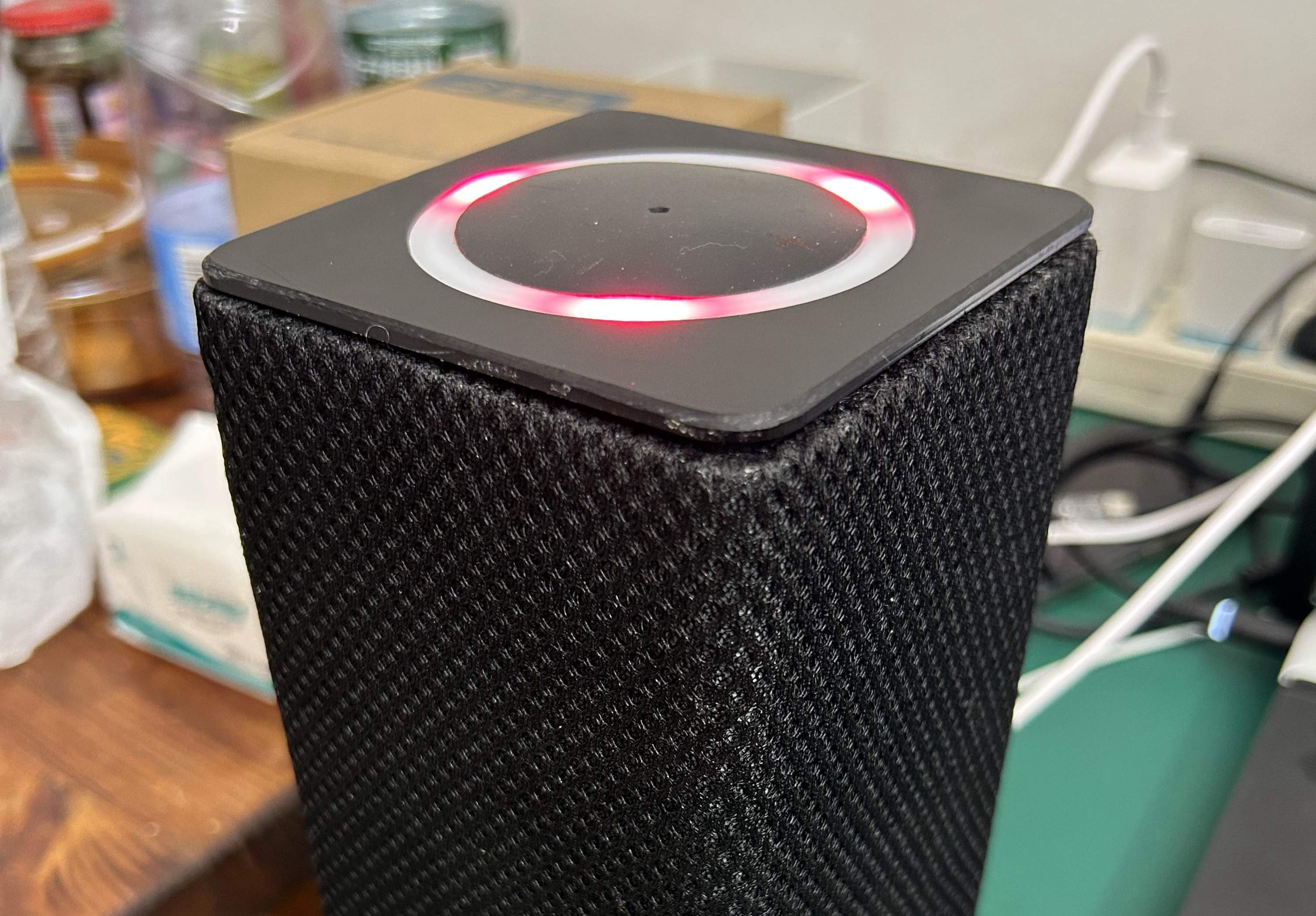

# 图片展示
## 外壳
![d54f46b3-5ab4-441e-b2b4-9d072241d11c.png]## 实物
![DM_20230517102953_019.png]![DM_20230517102953_020 (1).png]
