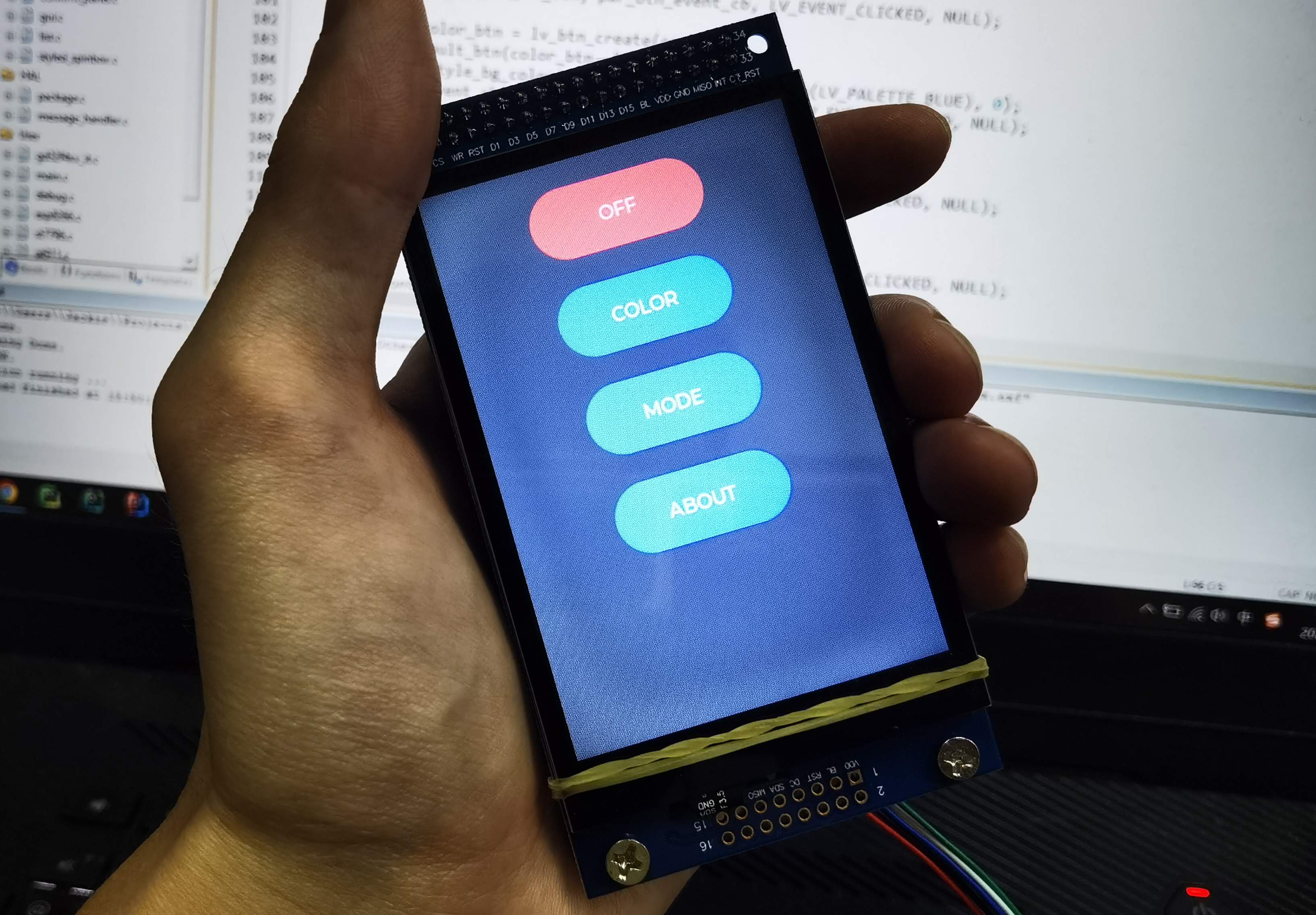

为了方便硬件设计,使最终的硬件更加美观,触控屏最好选择与梁山派差不多大小的型号,最终我选择了一块3.5寸的IPS电容触摸屏作为本项目的屏幕。
相比于TFT显示屏,IPS显示屏能拥有更好的可视角度,色域表现也要好与常规的LCD显示屏。触摸方案选择电容屏,是因为这种触摸方式优雅;大多数用于学习板的屏幕都喜欢使用较便宜的电阻触摸屏,电阻触摸屏的缺点就是要很大力地按(有时候要戳)才能读取到触摸点;而使用电容触摸方案的话只需轻点即可读取到触摸点。
显示屏的控制芯片为ST7796U,触摸芯片为GT911。

1. 显示屏
在梁山派上提供了一个TFT屏幕的排线连接座,该排线座可以使用EXMC外设对显示屏进行通信。
因此只需要设计一个与之对应的排线座连接即可。梁山派上的这个排线座不仅支持8080并口协议,还支持SPI和I2C协议,所以有一些通信管脚是不需要的。但因为我的屏幕带触摸功能,触摸芯片使用I2C协议进行通信,因此我巧妙地将排线座上I2C通信的管脚留给了触摸芯片;后面发现还差了一根复位线,这里就用SPI3的片选线代替了。
因为屏幕是通过排针连接的,所以也要设计一个与之对应的排母座进行连接。使用万用表进行测试,我发现厂家的屏幕板上面是没有I2C的上拉电阻的,因此在这边加上。

本项目最难的地方在于软件的设计,当中涉及到GD32单片机中EXMC外设的使用,及如何使用EXMC外设驱动LCD屏幕;为了充分发挥梁山派的性能,我往里面移植了FreeRTOS系统;GUI界面使用当下很火的LVGL库实现,该库的移植和应用也是不小的挑战。
1. 显示屏
显示屏的EXMC外设部分核心驱动代码。
/**  * @brief  Initialized EXMC  * @param  None  * @retval None  */static void ST7796_EXMCInit(void){    exmc_norsram_parameter_struct exmc_init_struct;    exmc_norsram_timing_parameter_struct exmc_timing_struct;        /* config FMC clock */    rcu_periph_clock_enable(EXMC_CLK);        exmc_timing_struct.asyn_access_mode = EXMC_ACCESS_MODE_B;    exmc_timing_struct.asyn_address_setuptime = 5;  // 5 / 240MHz ≈ 20ns    exmc_timing_struct.asyn_data_setuptime = 4;  // (4 + 1) / 240MHz ≈ 20ns    exmc_timing_struct.asyn_address_holdtime = 0;  // unused    exmc_timing_struct.bus_latency = 0;  // unused    exmc_timing_struct.syn_data_latency = 0;  // unused    exmc_timing_struct.syn_clk_division = 0;  // unused
    exmc_init_struct.address_data_mux = DISABLE;    exmc_init_struct.asyn_wait = DISABLE;    exmc_init_struct.burst_mode = DISABLE;    exmc_init_struct.databus_width = EXMC_NOR_DATABUS_WIDTH_16B;    exmc_init_struct.extended_mode = DISABLE;    exmc_init_struct.memory_type = EXMC_MEMORY_TYPE_NOR;    exmc_init_struct.memory_write = ENABLE;    exmc_init_struct.norsram_region = EXMC_BANK0_REGIONx;    exmc_init_struct.nwait_config = EXMC_NWAIT_CONFIG_BEFORE;    exmc_init_struct.nwait_polarity = EXMC_NWAIT_POLARITY_LOW;    exmc_init_struct.nwait_signal = DISABLE;    exmc_init_struct.wrap_burst_mode = DISABLE;    exmc_init_struct.write_mode = EXMC_ASYN_WRITE;    exmc_init_struct.read_write_timing = &exmc_timing_struct;    exmc_init_struct.write_timing = &exmc_timing_struct;        exmc_norsram_init(&exmc_init_struct);    exmc_norsram_enable(EXMC_BANK0_REGIONx);}
在设置时序的时候,地址建立时间和数据建立时间在数据手册中是10ns左右,为了保险设置为20ns左右。还要注意,梁山派上的8080并口DC信号对应A10地址线,片选信号对应NE3,也就是Region3,这对于确定数据和命令的读写地址尤为重要。
