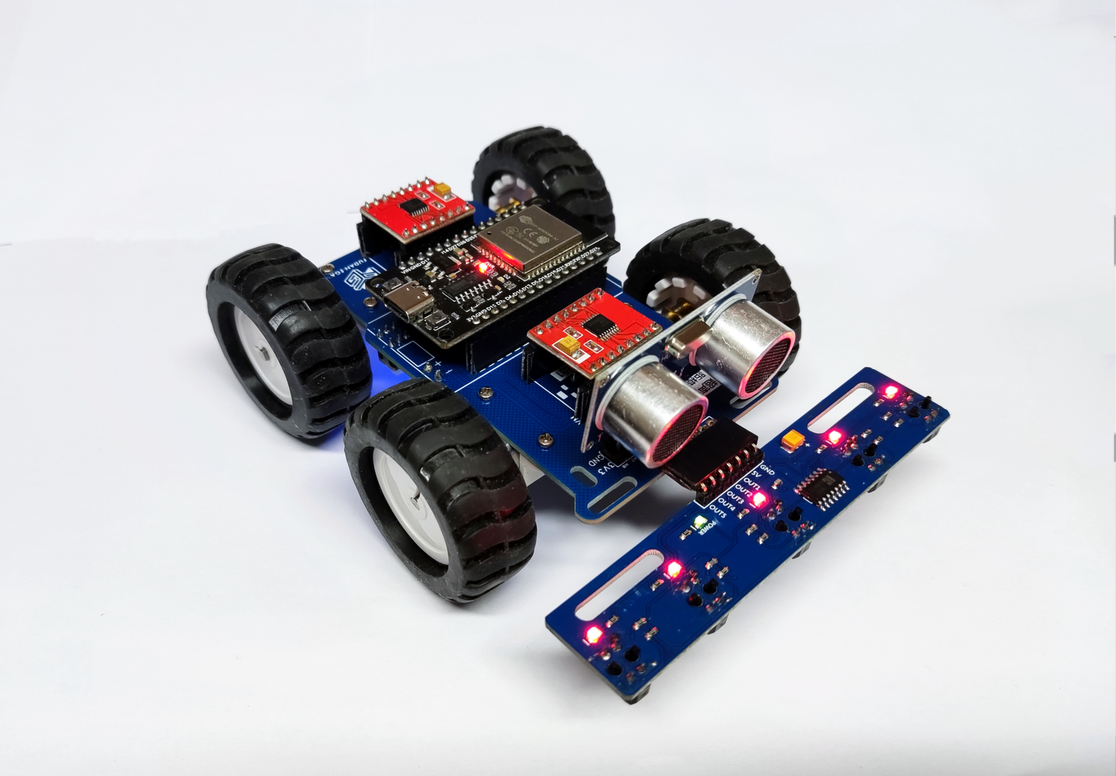

### 实物展示
![Snipaste_2022-10-17_01-01-03.png]![Snipaste_2022-10-17_01-01-59.png]![Snipaste_2022-10-17_01-02-29.png]
