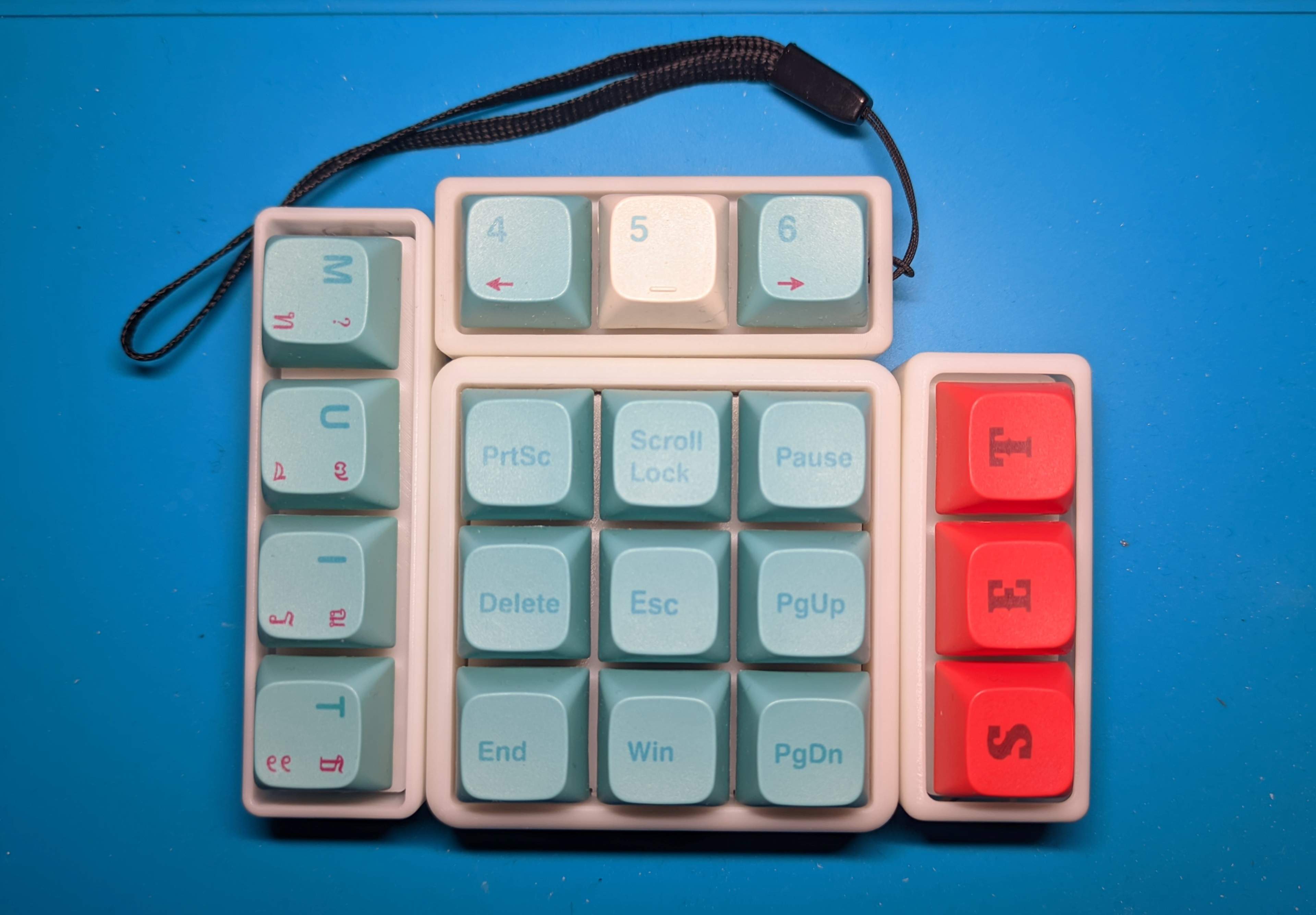

三键(四键差不多)外观展示,外壳已验证,缝隙控制良好,外观完全一体,稳定性尚可,侧键按动清脆,如需更凸出一些按钮,可以在里面贴一层纸,定位板上加层珍珠棉、底下塞点泡泡纸,声音还能有变化hhh
三键四键九键定位板卡槽有单有双凸起,只用壁纸刀贴着外壳切下单凸起,让凸起跟着定位板,拿出来旋转180°,正好对应上,双凸起中间的空就是给定位板的凸起准备的

边缘缝隙比较窄不太好拔键帽,但是好看啊~
还没打磨,打磨完光亮了就好了,按钮如果是无光版本就是背后那第十颗键,如果是rgb版本就是烧录键,此外抠下来6露出来俩孔,镊子捏上也能烧录
