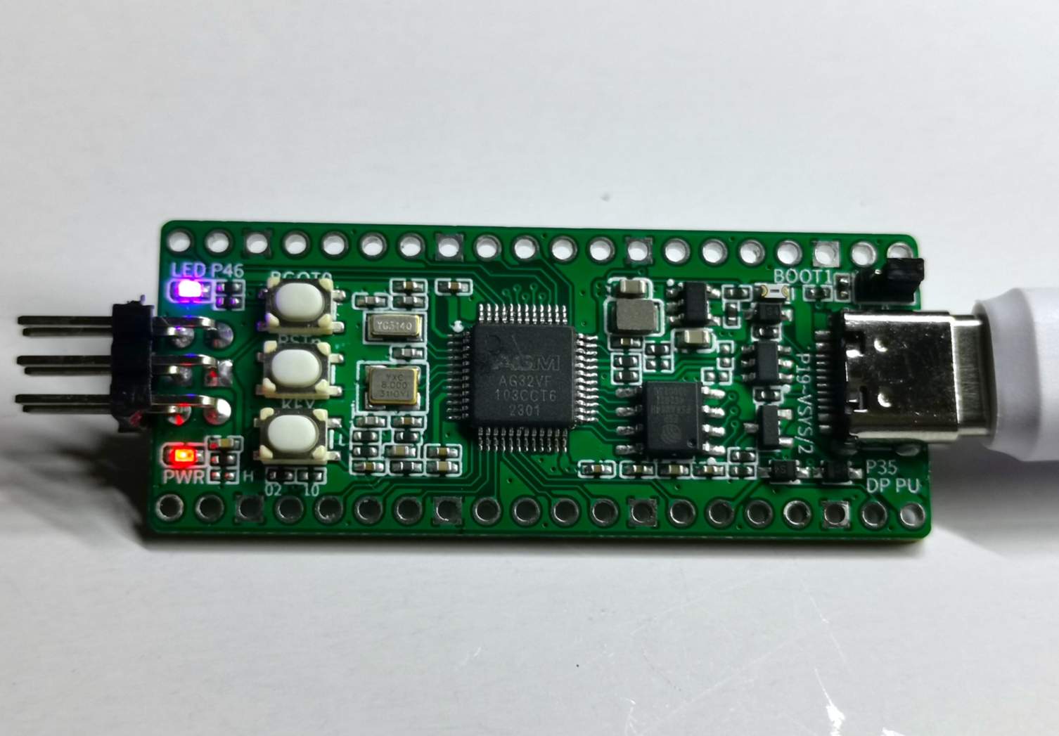

焊板
![202304250154131.jpg]MCU 点灯
![202304250154136.jpg]PIO SDK 给出的 TinyUSB 例程
