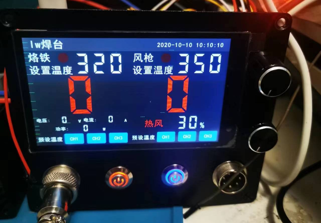

原来的焊台用了5、6年了,风枪有点不太好使了,此处表扬下汉邦科技,产品陪我走过这么多年,皮实耐用。疫情期间无聊自己做了个焊台,本来想买一个,发现东西也挺简单就自己做个,哪里坏了自己修下就好。
材料:
1、外壳。103*120*155,年底本来一家谈好带加工全包85元的,图纸都弄好后,说工人放假涨价了,就换了一家100块全包。这里注意屏幕开孔,图纸的尺寸是刚好的,但是由于加工开孔走刀是圆形的,所以角落放不进去,就自己用电磨把角落磨了下。

程序调试问题:
1.原本用的运放SGM358,实际烙铁温度稳不住,5度以内一直跳,偶尔跳30以内,群里的用GS8332,说2度以内跳,年后我也换个。
2.屏幕界面用了LVGL,不加动画没事,加了动画,屏幕个别地方会出现蓝色小点,待修复。
注意几个问题:
1、风扇PWM驱动电路有点问题,系统散热风扇没事,用了高频15KHZ很静音,风枪有点问题,只能100HZ以内,不然PWM声太响了要么不转。需要把电路改改,加电容和电感,组成电源那样,这样才能上高频。用用其实也还行,就算有点小噪音也会被风声盖过,强迫症不舒服罢了。
2、底板系统地和大地覆铜要间隔2MM以上
3、220电路和其他电路中间没有割槽,其实也没太大事,间隔8MM以上了,PS:我这里海拔不高。
4、继电器用的是SMI-24VDC-SL-2A,立创没有就用了相似的HF115那个。
PCB几个支撑板是为了把板子固定在外壳内。
结语:
1、T12用用就好了或者JBC210,245无法接大地。。。。头子连的是系统GND,加热这么快其实也用不到。。。。T12还便宜。。。系统做了兼容,有空我也做个T12支架玩玩。
2、自用上不上大屏其实没啥,最后我发现应该上数码管,够大,4寸屏信息显示完,温度字体就20MM高,上数码管随便30MM以上,关键数字要大才行,其他浮云。应该数码管配几个按键,实用第一,要么4寸以上,上7寸好了,外壳加工的费用够多了,还不如直接上个大一点的外壳多花不了多少钱,沁恒144MHZ威力挺大,刷屏速度很快,原来有动画图片,FLASH不够,外扩FLASH速度太慢了,外扩的FLASH不贴也行,就算上了7寸,大字体FLASH放不放的下也是个问题。
