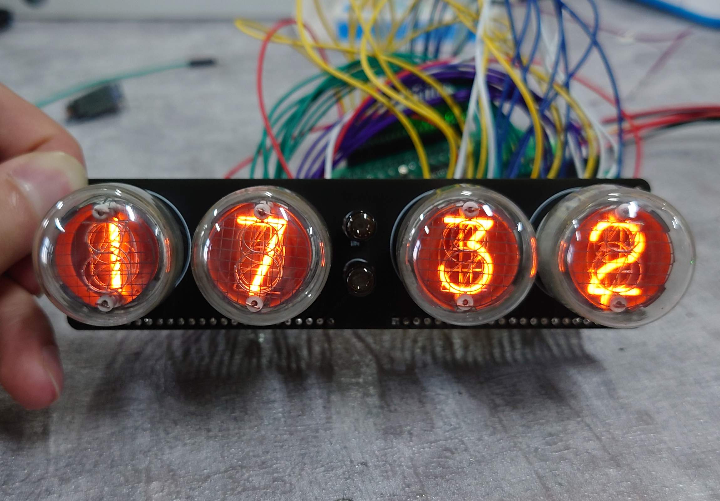

1.介绍
* 基本描述
> DS1302时钟芯片
> 按键调整时间
> ST-link下载
> 标准库开发
> 辉光管升压方案引用[Wang233_CN](https://oshwhub.com/Wang233_CN/lm3481) 的开源
* 修改时间
> SW1进入中断 “:”常亮表示修改状态
> SW2修改小时,按下加一
> SW4修改分钟,按下加一
>SW5保存退出,退出后秒数清零
* 工作状态
> 输入电压:5V;
> 单片机工作电压:3.3V
> 辉光管工作点压:170V
> 总工作电流:0.7A;
![DSC_0946.JPG]*****
