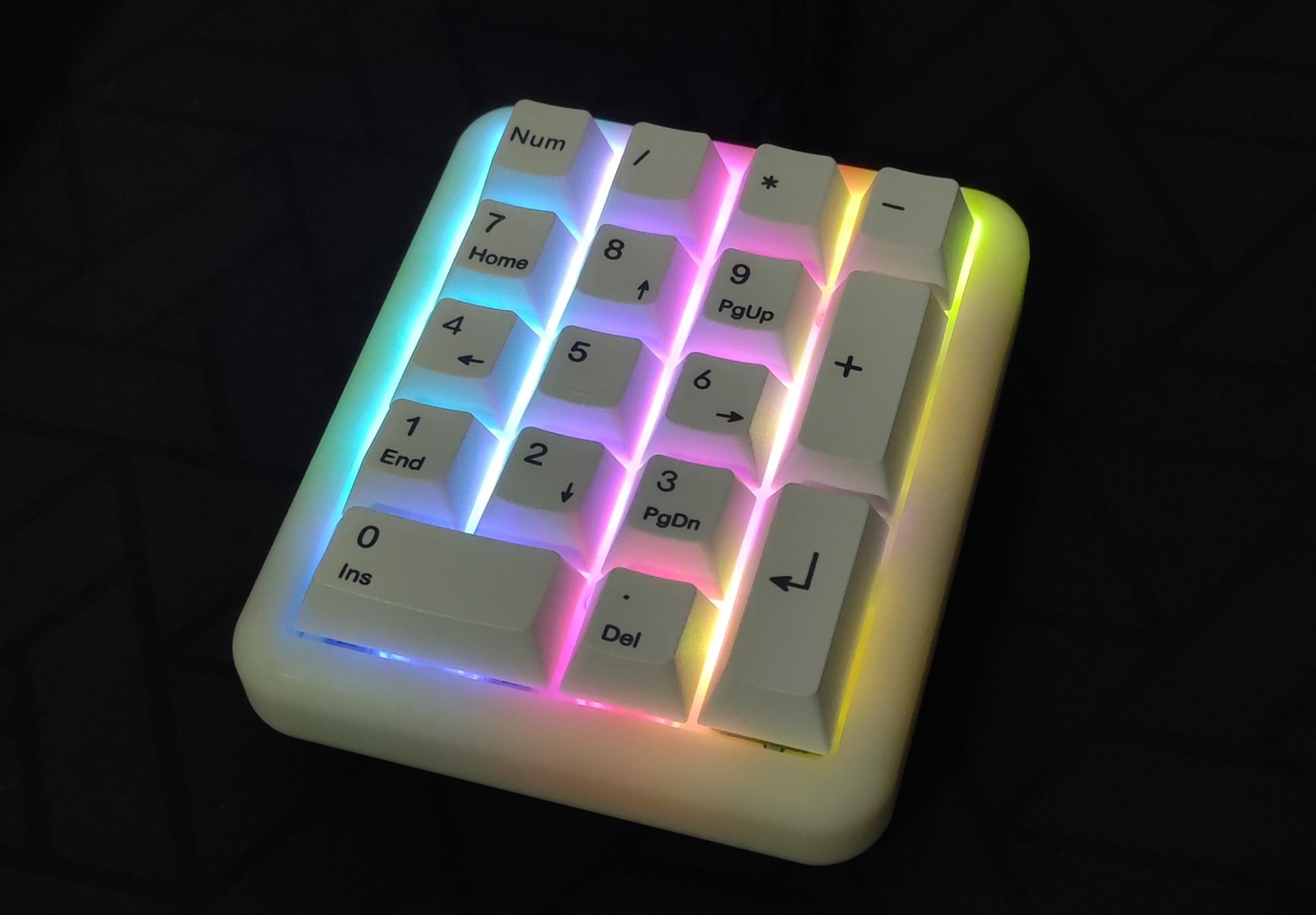

外壳设计:外壳和定位板已验证(光固化3d打印)。
螺丝尺寸为沉头m2*8(长*宽)、螺柱尺寸为m2*3(长*宽),螺柱部分用胶水粘的,不是很理想,建议FDM打印,使用热熔螺母。附件中螺柱开槽(2.85mm)未验证,请根据选择的螺母尺寸自行修改。
外壳展示
上色效果
