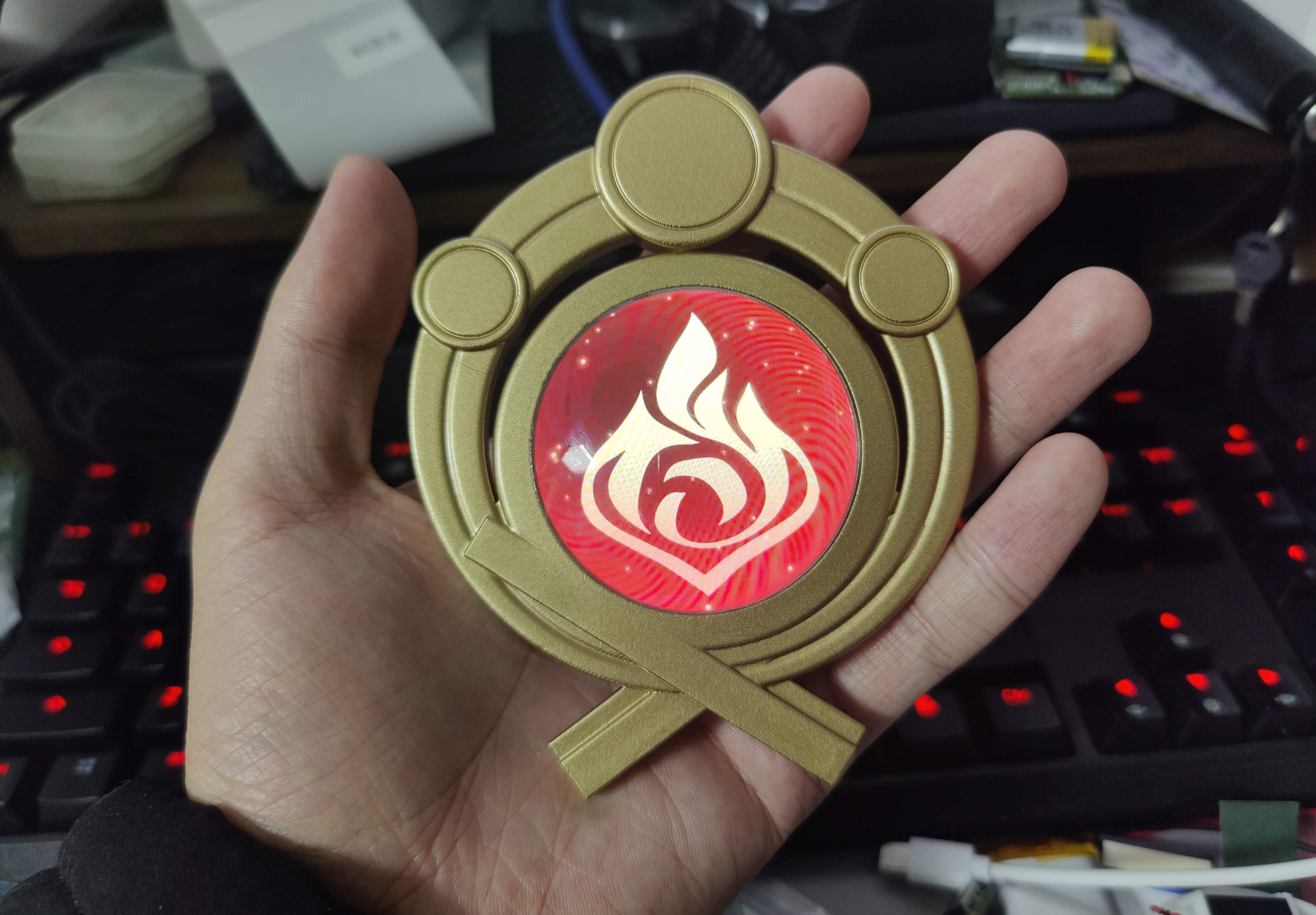

使用ESP32s3和2.1英寸SPI+RGB圆屏制作的电子版神之眼Plus版,也同样是2.1英寸圆屏开发板
可开发成 仪表显示面板,CPU水冷头温度显示等

对比:
左侧为Plus版,右侧为之前的小的版本
