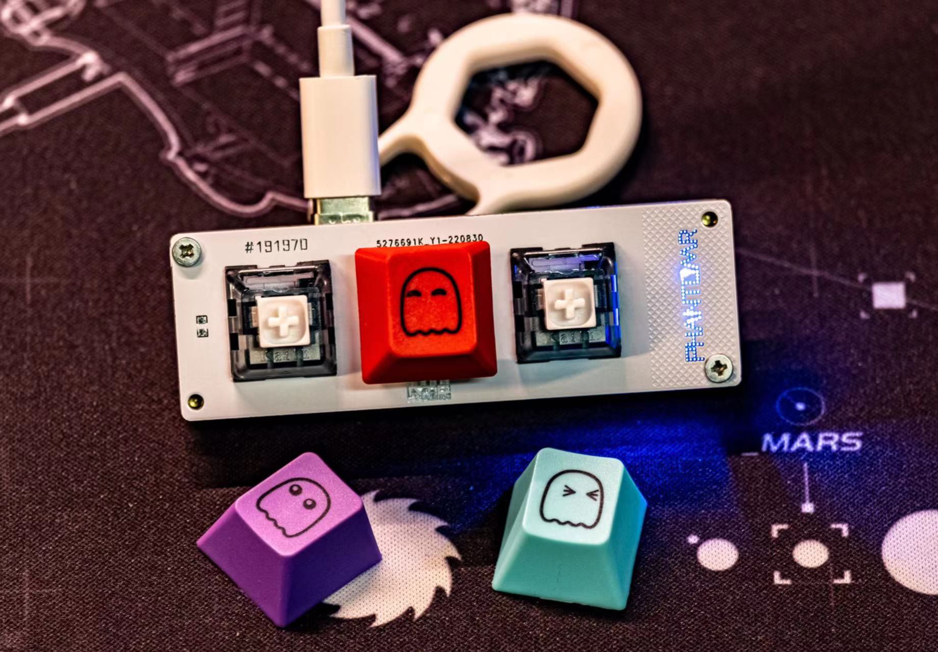

摁住短接按键或拿镊子短接,用Type-c先连接键盘和电脑,成功的话应该会在USB设备列表中出现CH552G什么什么的,接着点下载就行。
如果你懒得一次次点下载,你也可以把自动下载勾上,这样你一短接上电它识别到就自动下载了。
如果没识别的话可能还要装个驱动,我是说可能。
https://zadig.akeo.ie/下载,然后https://oshwhub.com/aihaodiylove/ch552g中提供的附件里有参考安装方式,可以去看一下。
下载完成后把Type-c拔了重插,电脑应该会识别,然后打开记事本或者键盘测试软件/网站https://www.zfrontier.com/lab/keyboardTester
就可以测试到底成没成功啦。

在主板和定位板上我开的都是M2尺寸的孔,如果买螺柱什么的别买错了。
底部支撑螺柱的厚度需超过Type-c母座/按键的厚度,4mm以上应该没啥问题。
关于定位板,从https://www.bilibili.com/read/cv14630975中我们可以了解到,键盘pcb上表面到定位板上表面的距离是5mm,立创pcb的常规尺寸是1.6mm厚,也就是说中间的间距剩下3.4mm。
所以我选择了3mm的螺柱以及0.3mm厚的垫片,留了0.1mm给尺寸误差。
注意底部支柱的螺纹长度和顶部钉子的螺纹长度加起来不能超过6.6mm
实测是可以装上去的,就是1.6mm的定位板会导致轴装的很紧,我的建议是买个好点的拔轴器,或者先不要装定位板。
