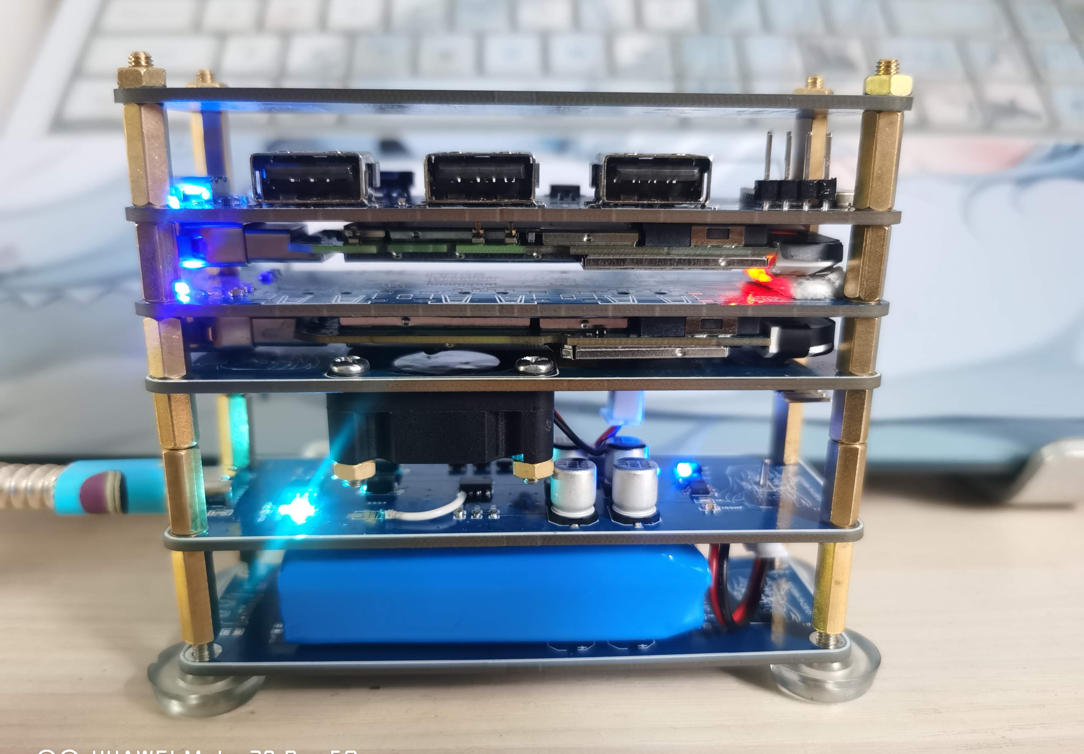

Portable WiFi three-piece set
请勿使用一键下单BOM ,原理图不会画仅供参考具体以PCB为主!!!
由温控风扇、拓展坞、UPS电源这三样,构成一个吃灰三件套。
当然你有很多个棒子,可以把剩下的板子焊接一个背面USB和一个开关连接好就可以直接供电了,拒绝浪费,还有人说为什么像隔壁Zy143L的作品,因为我就是在他的开源项目上改的。
拓展坞就只有ADB和UFI来回切换。9008按钮是我给格行棒子设计的,因为每次都需要短接进入9008就很麻烦于是想到飞线做到板子上方便使用,就不用再拆铜柱造成不必要的麻烦。
在焊接完成后安装的铜柱的时候请仔细看好孔位需要5v对准5v安装铜柱以免造成短路,安装完成后请勿将设备放置在导电的地方,因为铜柱是有5v供电,否则会导电短路。请自己做好绝缘。
感兴趣的可以申请加一下群:893808081
组装以及温控风扇烧录教程:https://www.bilibili.com
元件购买链接:https://kdocs.cn/l/ckSB2Cp6Qc1s?f=201
UPS输出稳压功率5V,能够给棒子开机,就可以无线叠加。UPS的LED灯我推荐用不一样的颜色,这样能方便观察是在给电池充电还是直接供电,UPS支持:短路、过压、欠压,电池可以选用3.7V锂电池供电。充满4.2V会自动停止充电,然后直接给拓展坞供电,电池作为备用电源。
还有一个就是大家担心的成本问题,这个我推出了多种方案,有高成本的有低成本的,多种方案随时供大家选择!
更新日志:
2023.06.06:修复了所有DRC错误,温控风扇新增常开按钮,板子已全部增加丝印,更容易焊接。
2023.2.23:UPS新增电量显示。
2023.2.19:UPS新增18650电池盒,锂电池和18650电池二选一。
