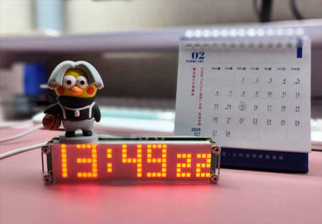

缘起
    无意间在哔哩哔哩上刷到了矩阵时钟,但五花八门,有的功能还不够完善。于是就想着自己做一只。
    我是比较喜欢像素风的,尤其是对方块欲罢不能,所以最终成品便是这样。
    哔哔完毕,正片开始。

制作过程
原理图如下(参考了HACK labs的原理图,膜拜+感谢)。
PCB重新绘制的,全部采用曲线走线+泪滴敷铜,在Toplayer和Bottomlayer加了手绘的阿尼亚,哇酷哇酷。
外壳的dwg加工文件用的UG-NX绘制,交给淘宝客服时要说明各一片,至要中间标尺寸的那两块,厚度为5mm。具体图示如下,我会把UG的prt文件连同dwg文件一同加到附件中,可以根据自己的实际情况修改prt文件。滤光片直接用粉色的墙纸代替了一下(没有墙纸直接A4纸+固体胶),效果还行(请忽略小米的徕卡算法。。)。下载依然是CH340+arduino方案,配置Arduino的esp8266开发环境的具体方法:最全配置Arduino IDE的esp8266开发环境教程。
一些外观图片
另外一些耗材
